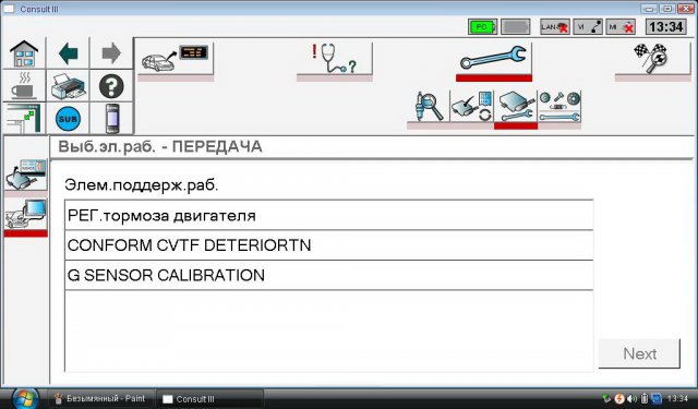

Сообщение от materillo Посмотреть сообщение
Да, есть. Только в спец функциях пусто. Может это быть из за старой прошивки CVT?
Искал наверно торможение двигателем и сброс счетчика? В tecu3 должны быть.

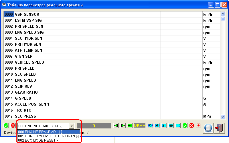

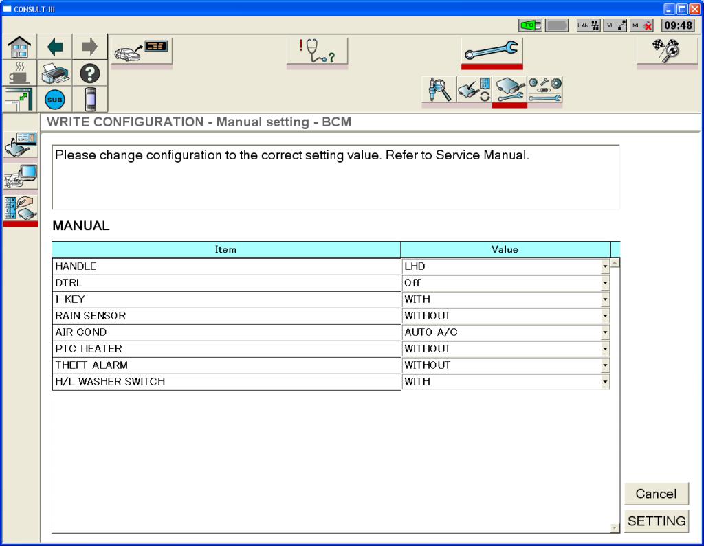

Выкладываю вкл/откл датчика дождя, как и обещал. Повторю, что говорил ранее, настройка только для авто beno100 и другим ни в коем случае не использовать на машине!
ID:	45701   Нажмите на изображение для увеличения

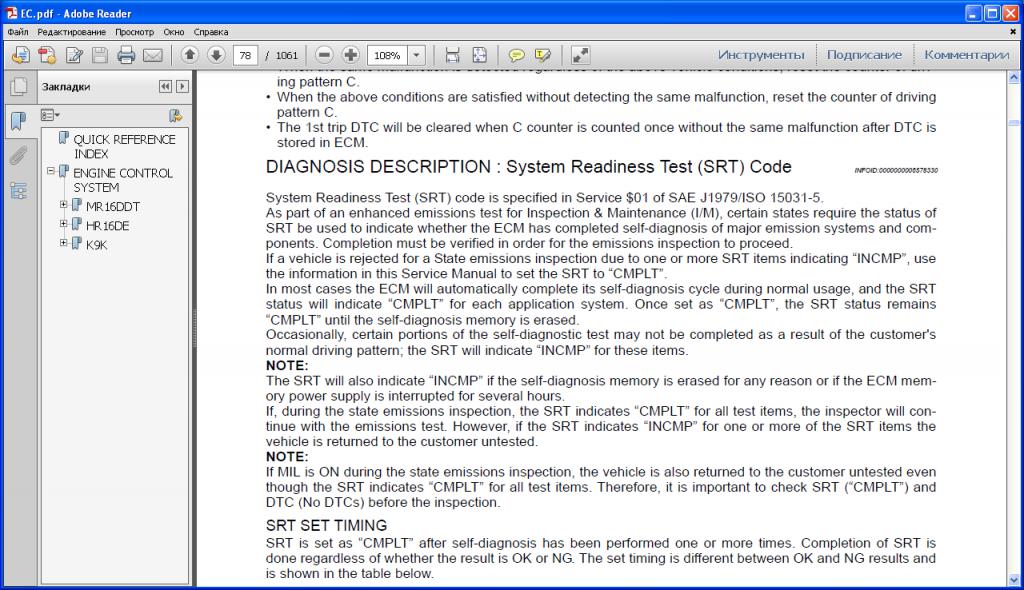

Сообщение от mixas Посмотреть сообщение
Просканировал Ниссан кашкай 1.6 2WD с помощью TECU 3 (VAG K+CAN Comander 1.4). В кадре параметров реального времени не понятна абривиатура некоторых параметров:
AC PRESS SEN
SRT STATUS: CATALYST
SRT STATUS: HO2S
SRT STATUS: HO2S HTR
COOLING FAN
HO2 S2 DIAG2(B1)
Сканировал впервые. Перерыл интернет. В одном месте была ссылка , но она не работает. Если кого не затруднит, объястите пож.
Советую найти на вашу машину тех-документацию. Там все параметры будут описаны подробно.
AC PRESS SEN - Датчик давления кондиционера.
COOLING FAN - вентилятор радиатора охл. жидкости.
по остальным - в документацию - коротко не расскажешь.
На скришоте пример техдок от жука:
