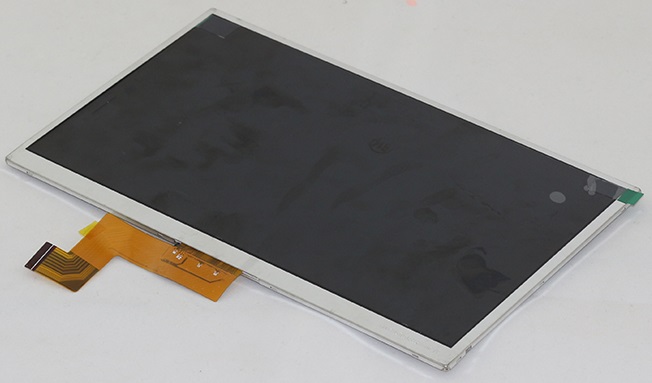

По умолчанию Матрица KR101ia7t (1030301308 rev.a) к народному
Как всегда имеется несколько шт хороших матриц KR101ia7t (1030301308 rev.a), которые хотелось бы подключить к народному.
Никак не могу найти на неё документацию, единственное что есть по ней, это физические размеры и разрешение - 1024х600, сама матрица 30пин, но вот даже интерфейс не известен, скорей это lvds. Хотелось бы найти на неё даташит и подключить к народному.
