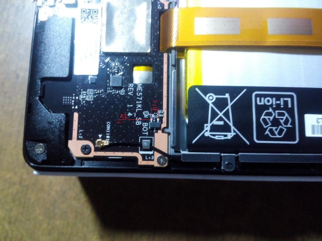

Сообщение от papant Посмотреть сообщение
Отлично, то что надо! (только что посмотрел даташит по датчику холла, пришел к тому же выводу). Только я не думал что его выпаивать надо при этом, я б не выпаивая припаял сопротивление ). Хорошо, отпаяю. Спасибо!
А +3.3В это которая рядом с усыпляемой ногой на этой же стороне датчика (а минус на другой стороне одна нога)?
ПС: а почему неправильно? )
неправильно, потому как при опорке 3,3 подтяжку на 5,0 делать собрались.
Можно ( я так делал) датчик не выпаивать и резисторов не вешать. Просто подключиться к сигнальному контакту.
т.е. если бы я взял где-то +5В на плате нексуса (хоть даже с батареи) и повесил 10 кОм на третью ногу то бы ничего не заработало? Мне кажется без разницы где брать эти ПЛЮС несколько вольт, лишь бы эта третья нога не висела в воздухе и не цепляла бы помехи.
может и можно, но у меня ловились помехи и экран гас от наводок в этом проводе (иногда от того что берешься за него рукой например).
Запаянный датчик имеет встроенную внутреннюю подтяжку на своё питание(3,3В) Наводок не должен ловить В ПРИНЦИПЕ.
Если ловит с запаянным - ДХ "подгорел" и тогда уже придётся вешать подтяжку.
Код:
Вам кажется.
Давайте проведём мысленный эксперимент.
Если "эти ПЛЮС несколько вольт" не влияют на работоспособность, повесим резистор подтяжки на +12В. Еще работает?! Хорошоо, значит есть внутренняя защита. ТОгда на 24В. Или на +50.
Когда мы наконец спалим проц, который слушает этот сигнал, то вспомним, что напряжение, прилагаемое к сигнальным выводам процессора не должно превышать напряжение питания этого самого процессора.
А куда идёт этот сигнал с датчика холла, мы не знаем. Напрямую на проц, или на развязку, или еще куда. Это надо смотреть мануал на нексус ( тут на форуме пробегал на 7-2012), но мне намного проще повесить смд жучёк на 10K между ножками вместо выпаянного датчика холла.
А еще проще не выпаивать.
Ладно, убедили )
Будем считать что у меня подгоревший ДХ. Спасибо за разъяснения!
