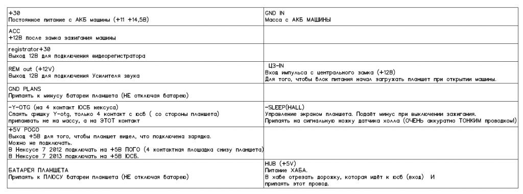

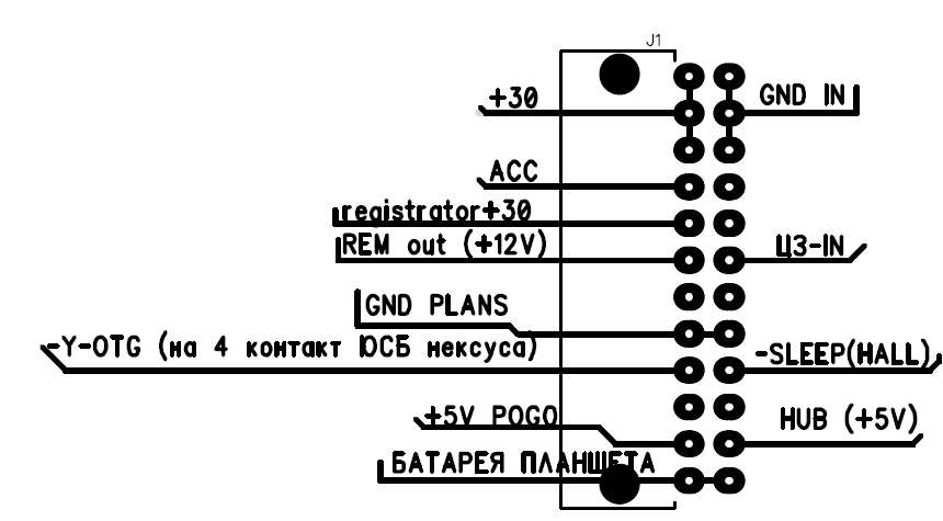

описание подключения
DipTrace PCB - ФИШКА описание подключения.pdf
Название: фишка описание .gif
Название: фишка описание 2.jpg
