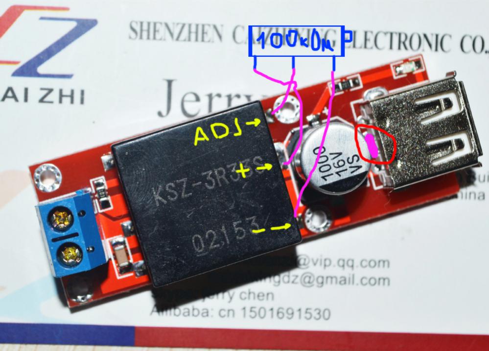

Не понял, что Вы имеете ввиду.
Он про это:
Только не пойму, как оно влияет в данном случае.

Он про это:
А-а-а, ну тогда конечно не замкнуты, как бы у меня тогда OTG работало при замкнутых D+ и D- ?
Похоже, что это особенность моего планшета, от обычной зарядки максимальный ток который я зафиксировал 0,85A, а обычно не более 0,65A.

Моя картинка ))) Понял, что в нашей схеме бесполезно. Ну а так планшет больше будет братьтока

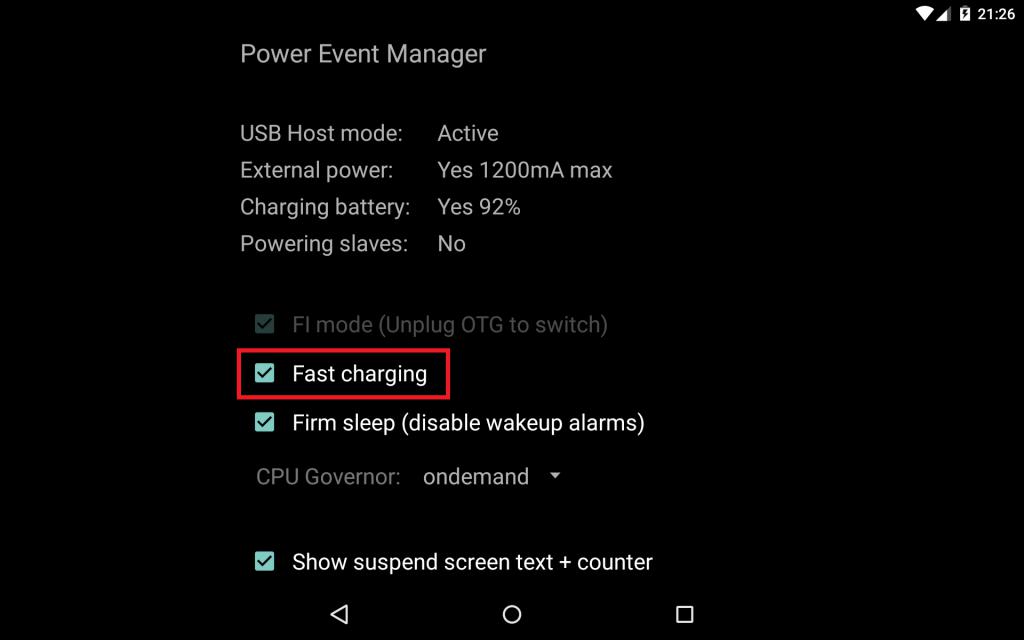

Сообщение от blogsylar Посмотреть сообщение
Помню, в четверке, на тимуре, в павер эвент менеджере была галочка - быстрая зарядка. Тогда планшет берет 1800мА.
Есть такой пункт, не помогает.
На шестерке максимум удалось выжать 1.2А
При том же блоке питания на ядре elementalX 850мА, но заряжается намного быстрее чем на Тимуре.
