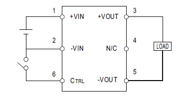

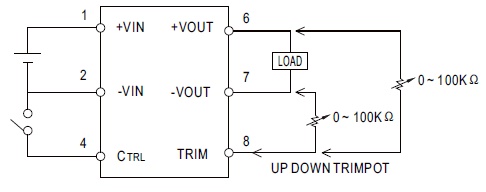

Сообщений: 2,669
ViPol не упоминал о "теле", а сравнил стоимость двух модулей. И у NSD10 нет подстройки выхода (контакта TRIM). И поэтому, с учетом цен по моим ссылкам 3А предпочтительнее, на мой взгляд. Решать все равно не мне...
ID:	45489   Нажмите на изображение для увеличения
