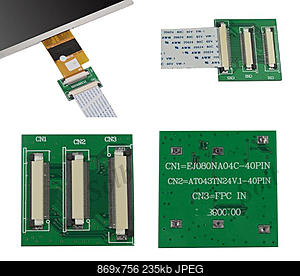

переходник под AT043TN24 + прошивка TTL 800*480. Вот и весь поиск...

Огромное спасибо за ссылки, почти то что мне нужно. А по поводу прошивки я что то не понял AT043TN24 бьется как 4.3 дюйма, или это не принципиально имею в виду по количеству пинов на матрице?

Она имеет такую же распиновку, что и HSD50IDW1. Просто под нее известен конкретный переходник - он показан на первой странице темы (тыц). И его реально купить...
Он и предполагает использование с прошивкой под 7" TTL матрицу 800*480

Переходник у меня такой имеется, как я понял не важна какая диагональ. главное чтобы пикселей было столько же, тк этот переходник пассивный.
Значит буду искать по словам: AT043TN24 + прошивка TTL 800*480, а прошивки к сообщениям привязывают люди или выпрашивать нужно?

1 пост, PCB800099_firmware_without_blue_screen.rar, прошивка TTL800*480 8bit 50pin
