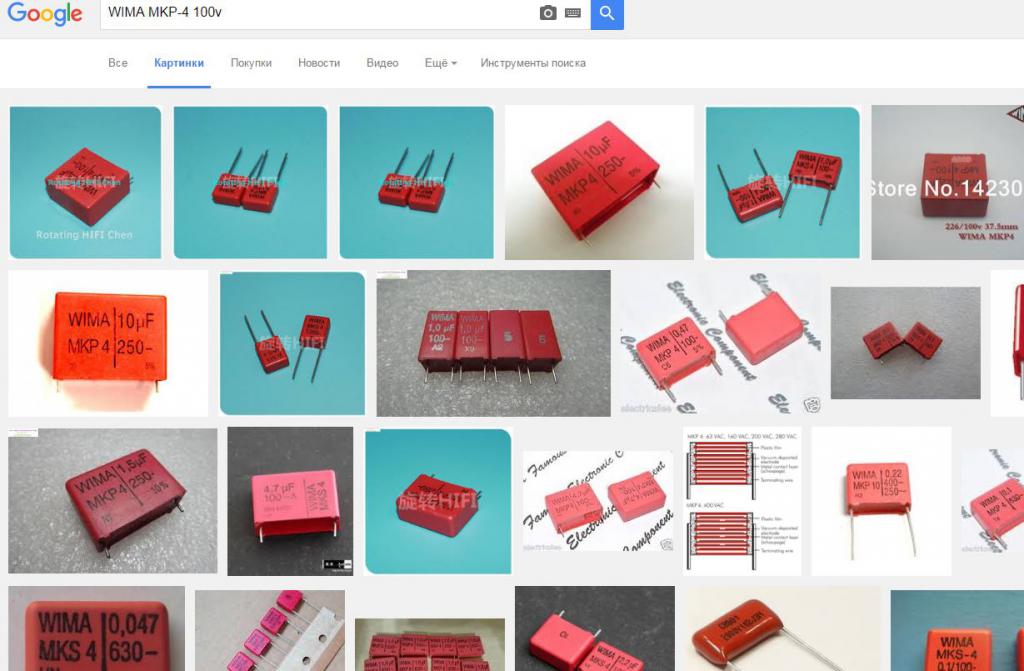

Ну и всё-таки, где такой красный взять кондер? Или тот желтенький как в прототипе, пойдёт?
идешь на радиорынок и покупаешь...

-=zds=-
Нет, не надо! Это действительно КМ. Запихнут был в прототип от безысходности. Не надо их в звук пихать! Если хочется подешевле, тогда уж лучше CL-21 или К73-17

-=zds=-
Подешевле не надо, а какие параметры у wima конденсатора?

Сообщение от -=zds=- Посмотреть сообщение
http://www.mouser.com/ds/2/440/WIMA_MKP_4-9504.pdf
