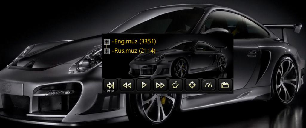

Сообщение от shumaz Посмотреть сообщение
в плейлисте: где находится дефолтная картинка?
хотел бы её на свою заменить.
С зажатым шифтом правой по плейлисту, Properties, путь прописан к картинке
Кладешь свою картинку в папку по пути указанному в строке дав ей название default.png
Можно положить и с любым другим названием, но тогда измени название в этой строке.
В Disply: Wallpaper Blurred можно отключить размытие картинки.
То-же можно и в библиотеке указать, в любом случае просто внимательно смотрим на путь
к картинке и не забываем что расширение картинки должно соответствовать прописанному.
