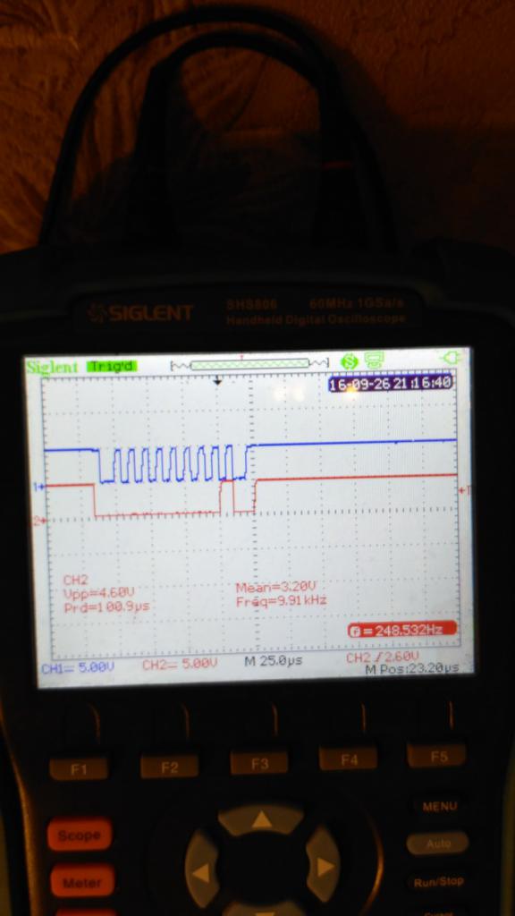

И вижу осциллографом:
Вложение 44893
Синяя – SCL
Красная – SDA (наши данные). Если Посылать данные на другой адрес (например 0х44), то форма красной линии меняется.

Теперь вопрос.
Как послать данные, какие послать данные, и как увидеть реакцию звукового проца(должен ли он что либо отвечать.
итак, запустил этим кодом.
не получалось потому, что адрес в мануале указан 80 (hex), а в bin адрес 1000000.
А адрес 1000000 в BIN это 40 HEX! Прямо в мануале обманули?
Итак, I2C адрес tda7442 HEX(0x40) или 0b1000000
Сканер I2C в ардуино тоже показал 0x40.
Работоспособность видно на осциллограмме.
