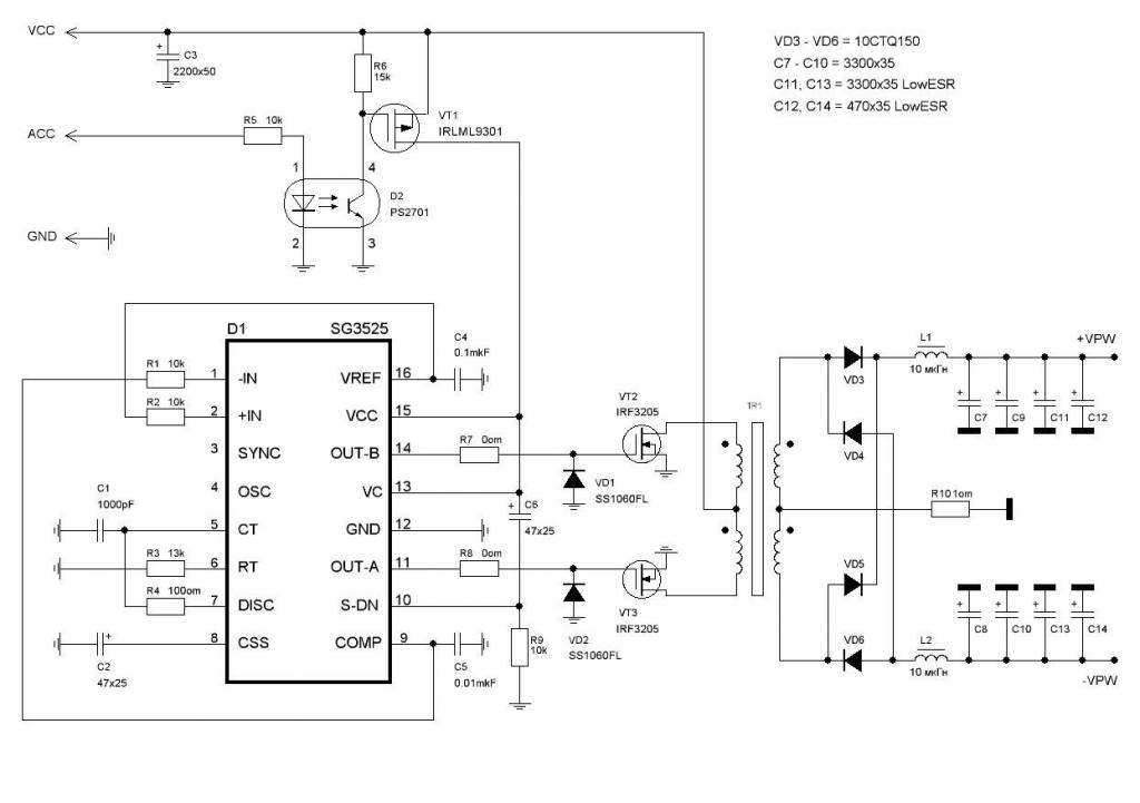

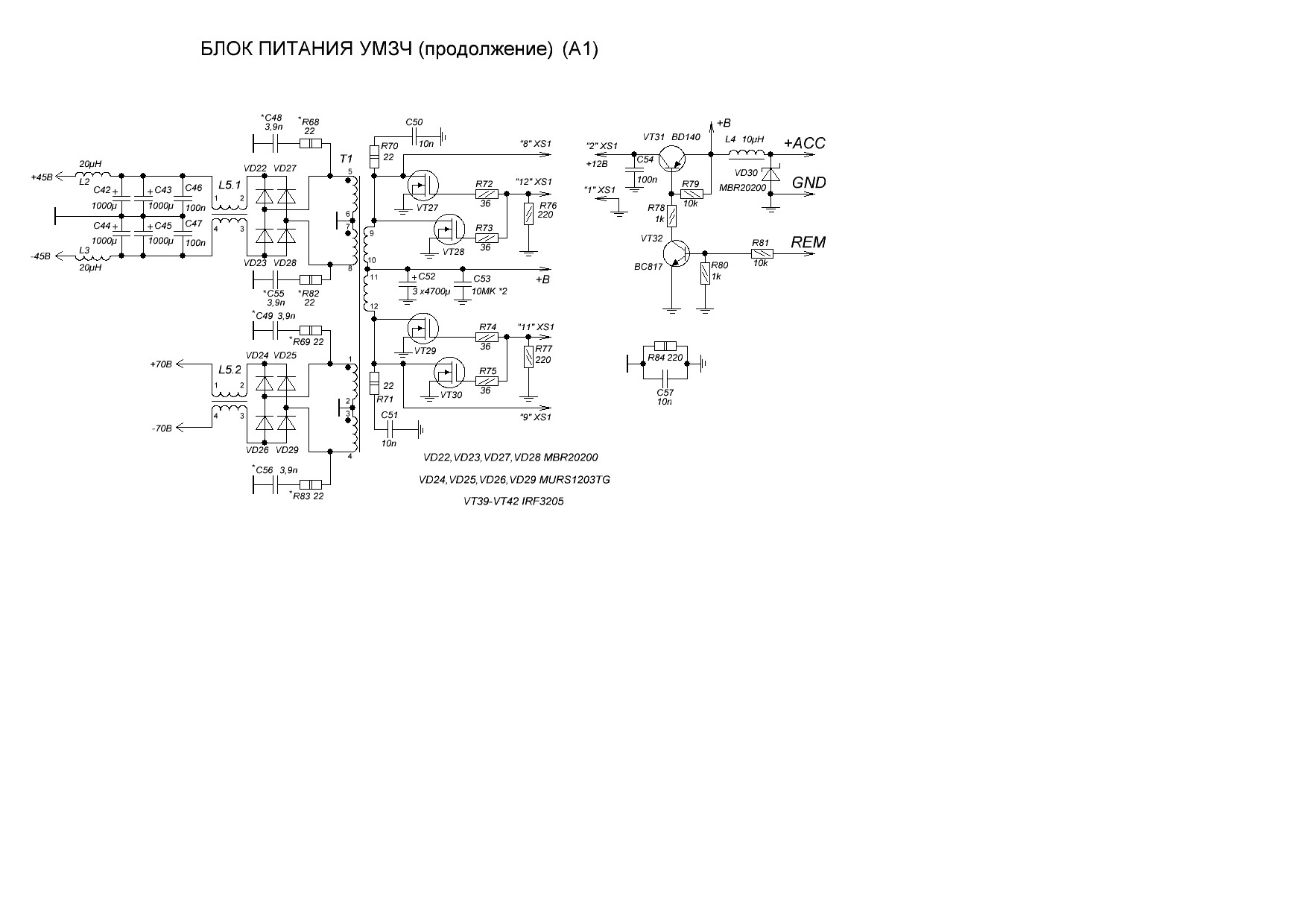

Да по сути схема-то не то чтобы очень сложная. Там половина схемы - это контроль температуры и контроль оборотов вентилятора.
обвязка SG3525 примерно та же.
Силовая часть отличается тем, что полевиков больше в 2 раза и сигнал управляющий усилен по току биполярниками.
Вот упрощённая схема силовой части без управления.
http://forum.vegalab.ru/attachment.p...2&d=1322664344
отличие фактически имеет цепочка питания +-45 В - там после диодного моста ДГС, затем ёмкости, и потом ещё раз дроссели маленькие и опять ёмкости уже в усилителе. Это помогает фильтровать всю каку.
Плюс ещё хорошо бы добавить керамику 1210 впараллель к C3, 10 мкФ на 50В штуки 4...

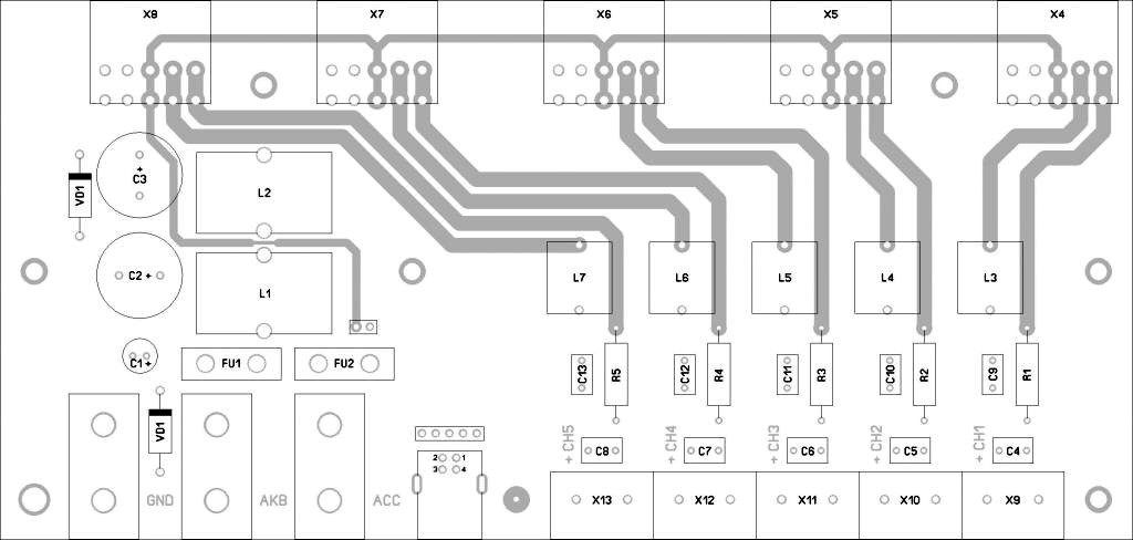

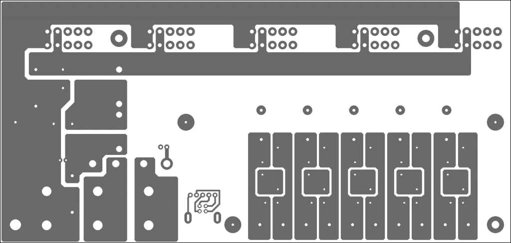

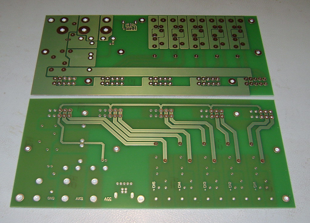

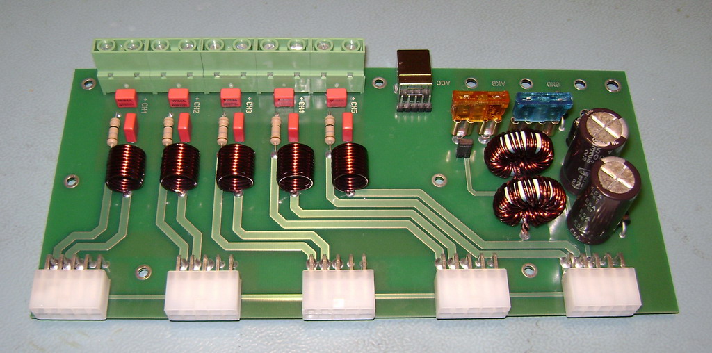

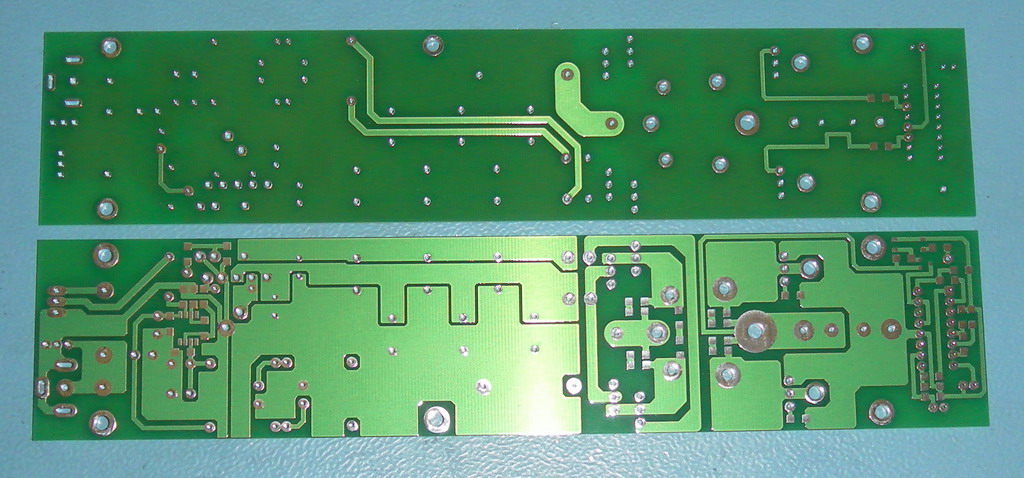

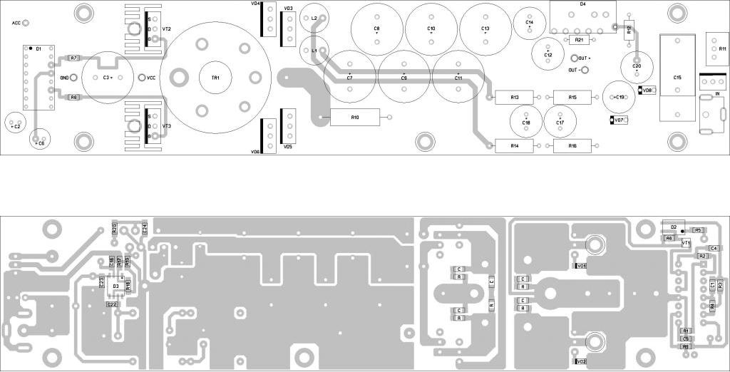

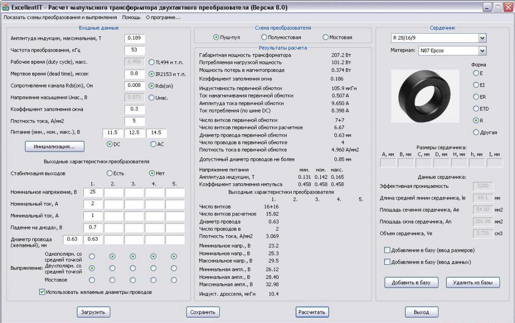

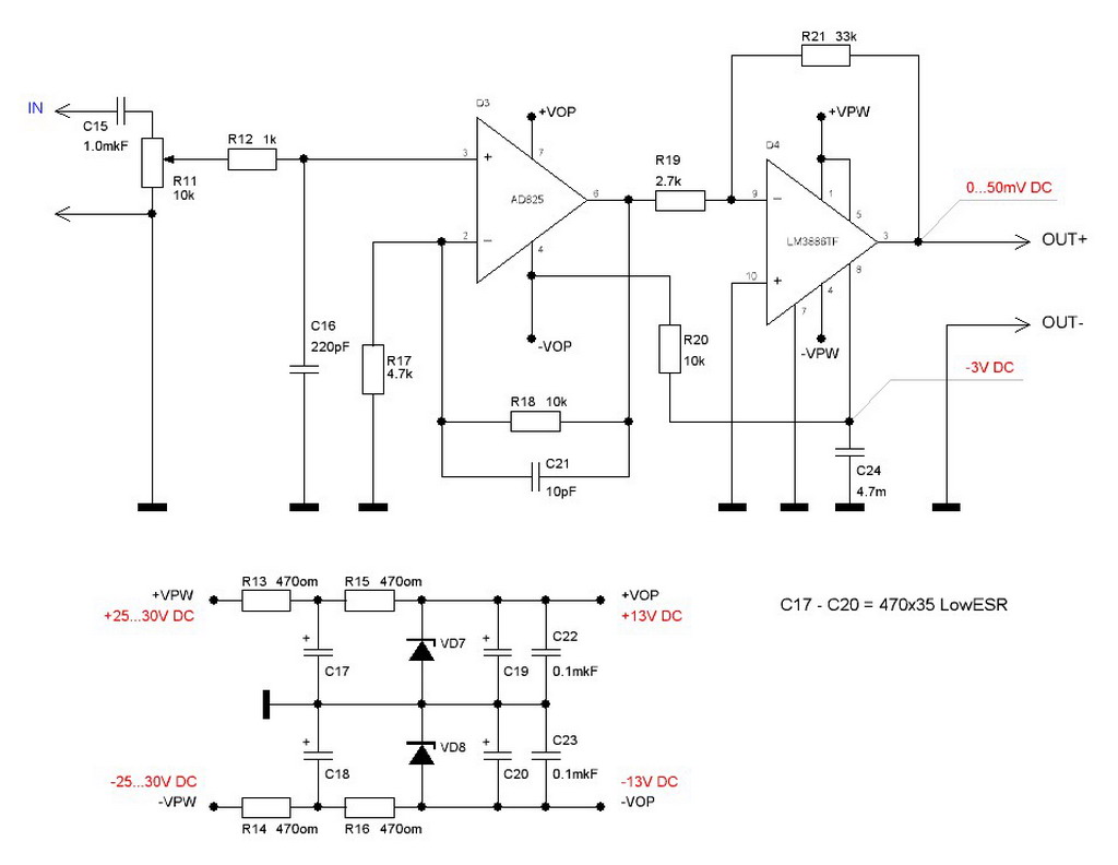

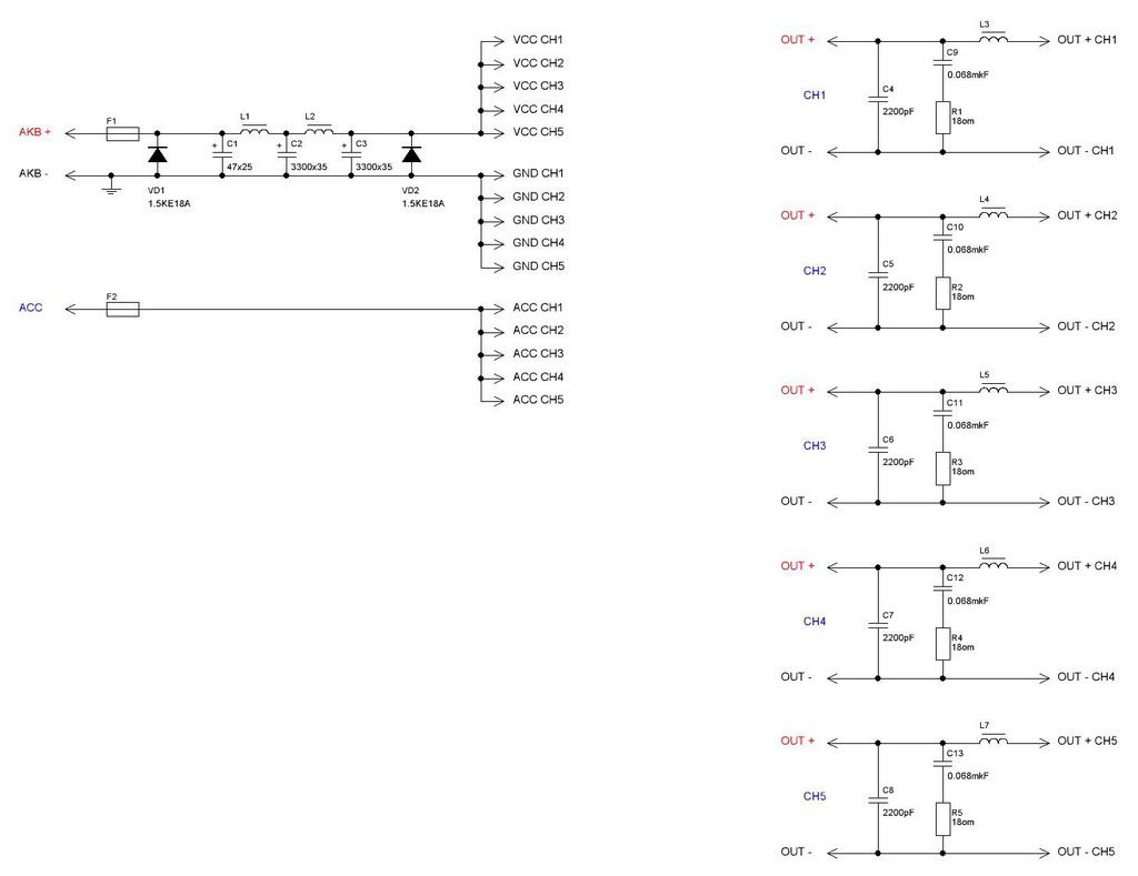

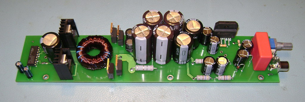

В этом посту содержится вся необходимая для сборки информация: финальные версии основной и кросс плат (именно те, которые заказывали в Резоните); схемы основной и кросс плат (позиционные обозначения элементов приведены в соответствие); расчет трансформатора; примечания к монтажу; парт-лист...

Название: Основная плата - монтаж.jpg
ID:	46579   Нажмите на изображение для увеличения
Название: Основная плата.jpg
ID:	46580   Нажмите на изображение для увеличения
Название: Основная плата - собрана.jpg
Название: Кросс плата - схема.jpg
ID:	46582   Нажмите на изображение для увеличения
Название: Кросс плата - верх.jpg
ID:	46583   Нажмите на изображение для увеличения
Название: Кросс плата - низ.jpg
ID:	46584   Нажмите на изображение для увеличения
Название: Кросс плата.jpg
ID:	46585   Нажмите на изображение для увеличения
Название: Кросс плата - собрана.jpg

а почему на выходе пн средняя точка через 1ом подключена?
nektomaks вне форума   Ответить с цитированием
Старый 08.09.2016, 12:13   #70
Alex-L
Аватар для Alex-L
Регистрация: 23.03.2008
Город: Москва, Нагорная
Машина: Mitsubishi Lancer-X
Сообщений: 2,096
По деталям как гоношим? или еще не решено?
Пока не думал об этом - некогда
Сообщение от nektomaks Посмотреть сообщение
потестить могу, но участвовать не буду, себе д-класс буду делать з.ы. алекс скинь в личку адрес и тел., вчера вечером работал в марьино, сегодня буду мимо проезжать...
Скинул в личку координаты.
Резистор 1ом в средней точке - простой и эффективный способ выровнять напряжение в плечах питания.
