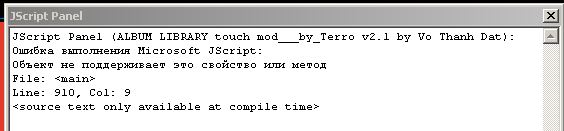

Стас подскажи в чем проблема.
Вложение 44669
Проблема проста... скрипт этот для WSH Panel, а работает в JScript Panel... отсюда и ошибки при его работе.
В JScript Panel при работе с плейлистами используются функции начинающиеся с plman. а не с fb., обход ошибки не поможет решить проблему.

Сборка вот эта 4Icar_13_6_MPS_UNI .
Панель вот эта вылетает.
Вложение 44670
Эта сборка на домашнем работает без проблем.Сегодня перенес в машину и сразу вылезла ошибка.. Может быть так, до этой не одна сборка в системе была и остались какие то хвосты и мусор.
Но на срине ошибка из другой панели.... ты что то путаешь..
Почему работает в JSP? Работает и вставлен в WSH, если Евген ничего не менял конечно.
Именно эта эта панель падает на ней красный экран и надпись , а ошибку выдает эту. Остальные панели все работают. Завтра видео запишу и скину.
Будет работать пока нет обращения к этому методу, как только будет вызов или обращение к этому методу будет краш.
это...
fb.CreatePlaylist
fb.RemovePlaylist
fb.RenamePlaylist
fb.DuplicatePlaylist
fb.MovePlaylist
fb.ActivePlaylist
fb.PlayingPlaylist
fb.PlaylistCount
fb.PlaylistItemCount
fb.GetPlaylistName
fb.PlaybackOrder
fb.CreateAutoPlaylist
fb.IsAutoPlaylist
fb.ShowAutoPlaylistUI
нужно заменить на это "plman." для JScript panel... т.е. fb. на plman.
Я поэтому полностью на JScript panel и перешел, чтоб потом казусов со скриптами не было, + убирается один лишний компонент WSH.

На домашнем не падает скорее всего потому что есть этот плейлист WSH Album Filter и он просто не создается снова вот скрипт и не падает.
Лучше конечно это все проверить живьем... выше были мои мысли вслух основанные на том что увидел и прочитал.
