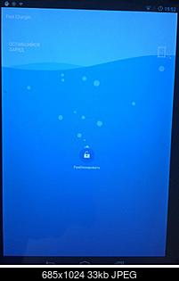

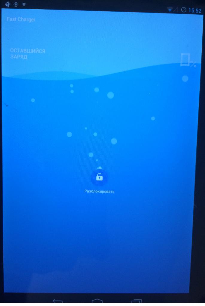

Подскажите пожалуйста, каждый раз при запуске появляется это окно с просьбой разблокировать, как его убрать?! Это какоето приложение или это в прошивку зашито?
Приложений Fast Charger нет никаких...
Простите, разобрался сам, поудалял несколько приложений - окно перестало появляться

Сообщение от weltkind22 Посмотреть сообщение
По идее : настройки,безопасность,блокировка экрана - поставить нет.

Этот вопрос решил, в настройках везде и так было откл блок экрана. Просто удалил пару приложений и попал на нужное.

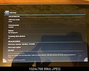

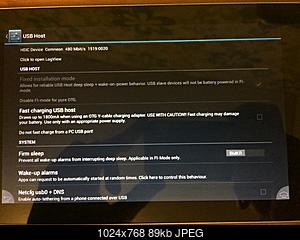

Теперь опять флешку не видит. Будится подачей питания, а флеху ни в какую((( разьем зафиксирован термоклеем, поэтому грешу на изменения в настройках, может случайно чего натыкал, хотя хаб он видит...
