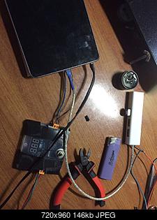

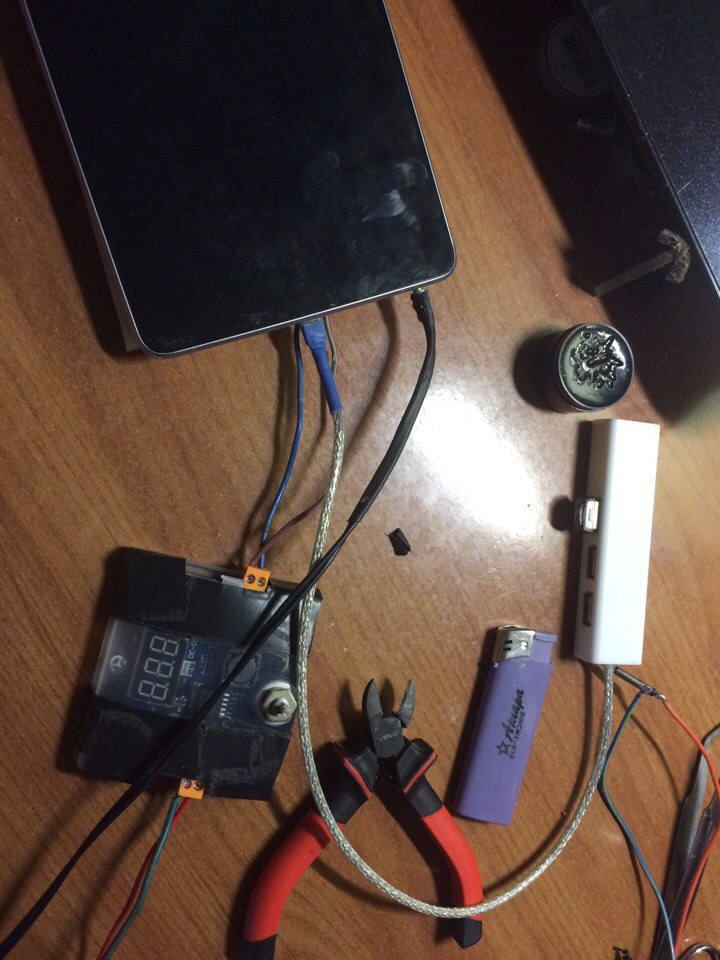

В otg шнурке или хабе +5В в сторону планшета не отключали? Попробуйте простым шнуром(не otg) дать зарядку. Подключите преобразователь к двум красным(+) и к двум черным(-) шлейфа батарейки(преобразователя),сам преобразователь не нужен уже,провод от датчика температуры оставить в воздухе. Включить тело и перезагрузить - смотреть заряд,возможно потребуется повысить напряжение на планшет. Уменьшить длину провода до планшета до минимума.
На 12 WIFI сток 5.1 таких проблем не было.
Нет, не отключал, проводок поменял, стал длиннее раза в два с половиной, но на другом планшете нормально видит флешки, на неусусе - нет.

Я так понимаю контроллер АКБ нужен был для того чтобы планшет видел 100% заряда, а не 0% как без него ?

Процент заряда не должен влиять на просыпание/засыпание тела по зарядке,а вот то что планшет не видит внешние устройства - это возможно проблема в контроллере USB,шлейфе,самом разъеме. Попробуйте простым шнурком подключить зарядку - увидит ее тело?
Да, синхронизация с компьютером успешно происходит, файлы открываются
Попробовал еще раз, чувствую на разьеме планшета не очень хороший контакт, через раз вкл выкл срабатывает от хаба, бывает сам по себе то вкл, то выкл... Провод укоротил - ничего не изменилось.
Залил термоклеем разьем - все нормализовалось - реагирует на вкл/откл питания на хабе

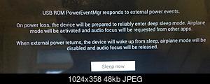

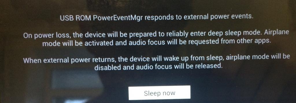

Вот такое окно насколько помню при установленной батарее не было:

Когда включаю музыку - динамики планшета хрипеть стали, это както связано с последней строкой "audio focus will be released" ? До вынимания АКБ воспроизводил все играло нормально..

Нет, не связано, здесь имеется ввиду, что аудиофокус берет на себя PowerManager, т.е. вырубает воспроизведение музыки, после подачи питания - отдает обратно управление звуком соответствующему приложению.
