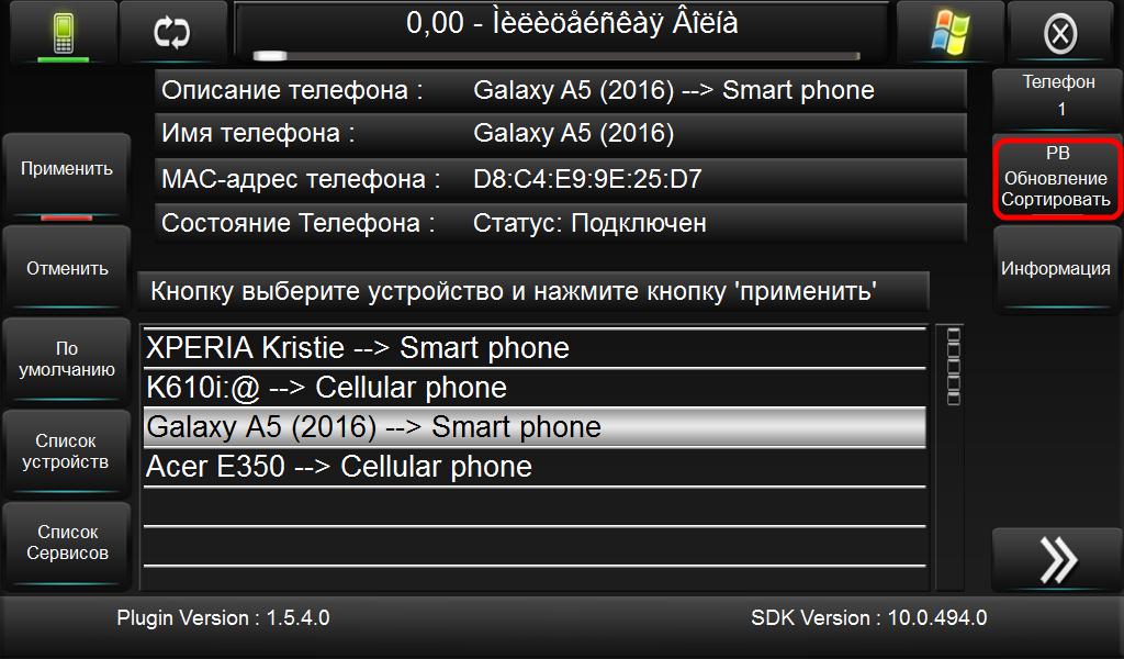

Сообщение от Winlin Посмотреть сообщение
Поставил. На входящую СМСку реакции никакой. А еще не понял по какому принципу сортируется телефонная книга. (что то все в разнобой)
Со звуком тоже беда: при входящем или исходящем звонке, регулировка звука улетает на максимум, а при окончании звонка предыдущий источник (музыка) орет на полную.
If you hold this button, you can sort your list !
