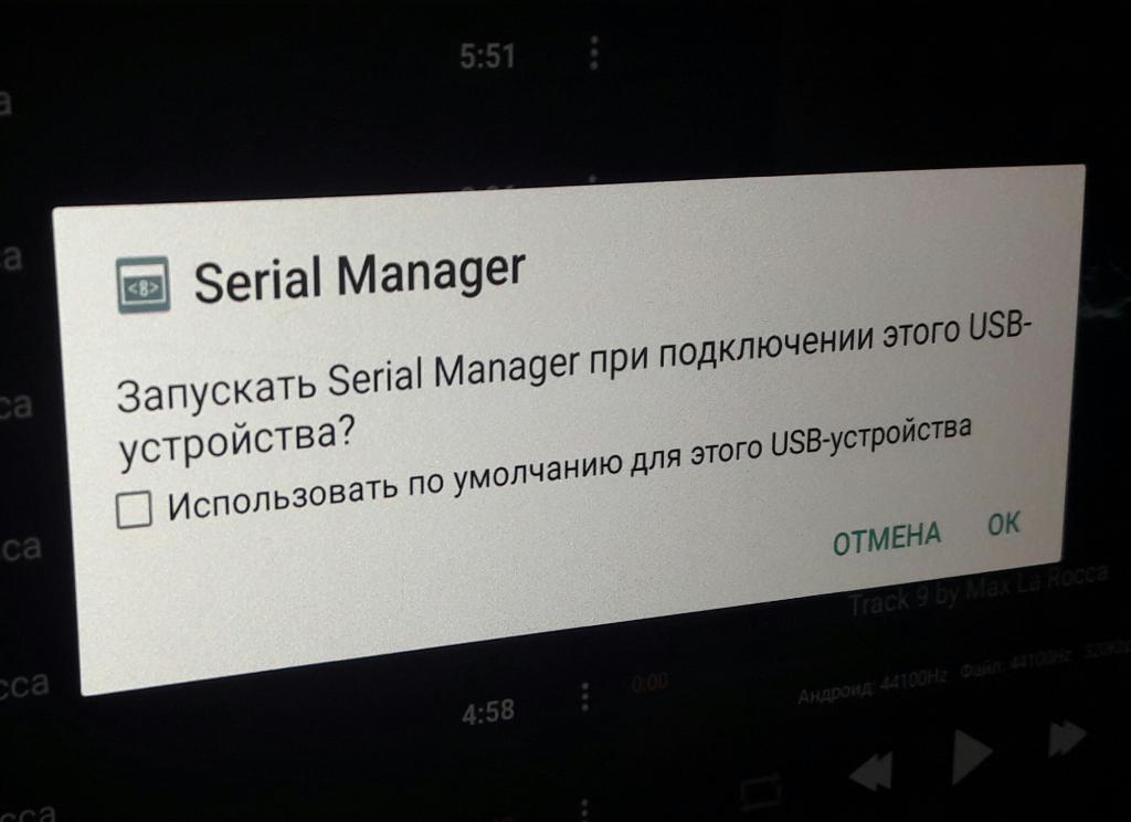

DelleTenebre, у меня на 6-ке почему то не работает "эмуляция клавиатуры[root]" Рут, разумеется, стоит и разрешен при первом запуске.
Остальные команды (звук, плеер,..) работают.
Еще замучили окна с разрешением доступа к юсб устройству(UsbPermissionActivity), при каждом передергивании отг или питания хаба. Галка использовать по умолчанию не запоминается.
Причем SystemUI у меня пропатчен на этот счет, т.е в других приложениях эти окна более не беспокоят...а тут не слушается)
На сколько я знаю, это можно решить, добавив в ресурсы приложения файл с vid&pid ардуин...тогда эта галка будет запоминаться....так сделано в EasyCap Viewer
Вот http://stackoverflow.com/questions/1...ssion/15151075
https://developer.android.com/guide/.../usb/host.html
upd. UsbPermission вроде вылечился сам)) глюк какой та)
а вот что делать с клавой?

Rage2, большинство тестов я делаю на Nexus 7 2012 под Android 6.0. Возможно, в Вашем случае отсутствует поддержка uinput. Хотя, даже в этом случае, должен был сработать fallback с "input keyevent ...". Перепроверю ещё раз, у Вас какая конфигурация (прошивка и устройство)?
N7 WIFI 2013 СM13
