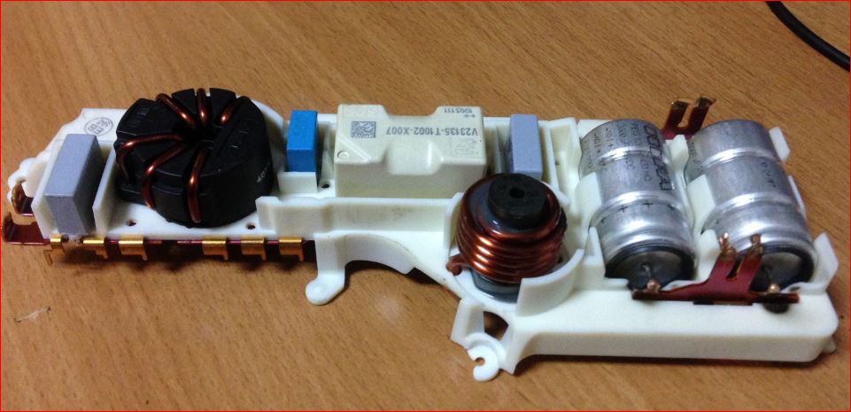

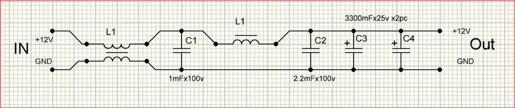

Я делал так, из железок электро рейки фольсваген
ID:	44387   Нажмите на изображение для увеличения

БП импульсный, поэтому имеет привычку фонить во все что можно и в бортовую сеть автомобиля тоже. Поэтому и ставят входной фильтр.

Если свист БП не напрягает, то пофиг. Либо хороший фильтр делать.
Можно по фильтру для м4 подробнее, какое кольцо (марка,диаметр,сколько витков,) А то по ссылке выше для Б.П. м2.
