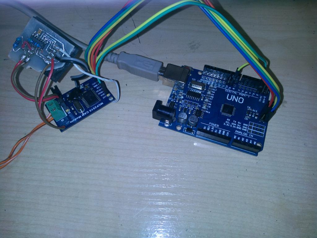

Ребята помогите пожалуйста, проблема с отправкой данных. Та же самая что и с 1050. Сейчас перепаял на 1054. Данные принимает на ура, на передавать не хочет, заливаю пример отправки, в терминале пишет "Can init ok" и всё. не каких больше данных. Пробовал подключать к машине, и без машины, ставил перемычку на резистор 120ом всё без толку. Может дадите тёплый совет.
А какие ты хочешь данные увидеть?
Там их не будет! Это только отправка.
Чтобы принимать и отправлять воспользуйся этим:

спасибо armlive все работает. Вчера снял показания с магнитоллы Q5 с включенным зажиганием и без. В машине если не включить зажигание мафон тухнет, а если включить работает всегда. Снял мафон + дисплей все подключил дома , и попробовал отправлять данные, очень долго мучался, каждые 30 минут вырубается, примерно через 3-4 часа такой работы он и вовсе перестает воспроизводить треки, говорит мол "включи зажигание я больше работать не буду".
И вот посылал я на него различные данные и смотрел как он будет на это реагировать, нашел много чего интересного. Нашел начало кодировки Vin номера авто, послав его несколько раз на мафон он заблокировался (включил защиту компонентов). продолжение Vin номера я не нашел. Чтобы мафон работал на столе без машины обязательно ему нужен его Vin номер или достаточно показать зажигание? Кто нибудь разбирался в такого рода вещах? как мне заставить его работать на столе?
