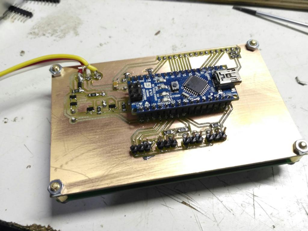

Приветствую. Прошу помощи.
Делаю небольшой бортовой компьютер на базе ардуины и дисплея 20х04 символов. Задача простая - вывод температуры двигателя, обороты, напряжение и прочая ламбуда взамен стандартных часов на nissan avenir w11.
Поискал протоколы на примере мультитроникса. нашел на сайте http://vdiag.net/
Сниффинг протокола Ниссан с Multitronics от el66

С формированием запроса и ответа вроде разобрался.
Собственно интересует почему tecu общается так, а мультитроникс по другому.
