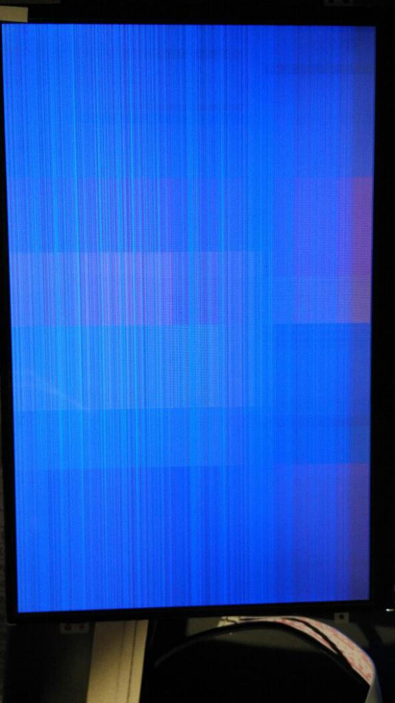

какую матрицу и какой сенсор?!
HannStar HSD101PWW2 и сенсор от Lenovo Yoga B8000, как и писалось ранее.
Так-с. Подключил, значится... И что это может быть?
Картинка подвижная.

ну, с такой матрицей я давно катаюсь... и также давно ищу сенсор на неё...
заводится она без проблем, но все распространённые сенсоры с яркими матрицами не хотят работать, блокируются, надо к ним помехоустойчивые.

как подключал(распиновку), куда подключал, какие тайминги?!
по фото конечно можно лечить, но не всегда...

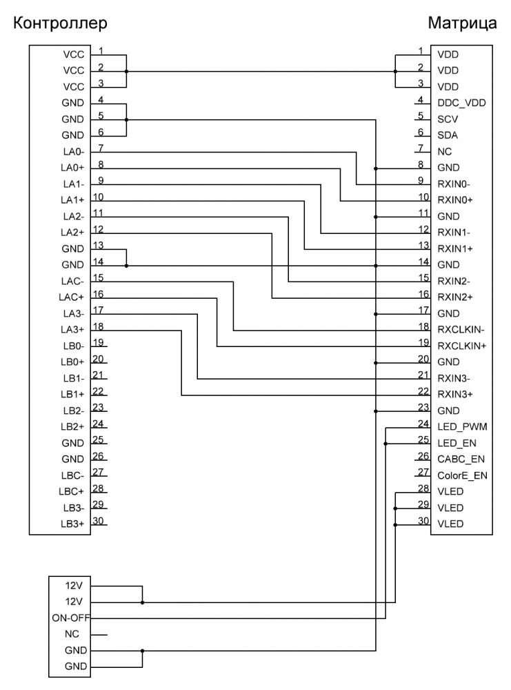

Подключал через самопальный переходник к LVDS разъёму (который 30 пиновый, штырьковый). Схему сейчас накатаю, на всякий случай, а, вообще, всё соединено по названиям выводов, за исключением 4, 5, 6 (EDID) и 26, 27 - все они висят в воздухе. На землю сажал (кроме 5 и 6) - не помогает, на +3.3В (опять же, кроме 5 и 6) - тоже бесполезно.
По таймингам - в прошивку не залезал. А если вы про те, что в винде, то я его не подключал - нету даже меню самого контроллера.
Не могли бы вы прошивку скинуть, которую заливали?
Схема ниже.

По схеме все верно.
Какая прошива сейчас залита?

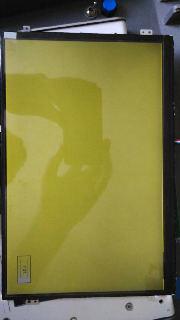

Попробуем старенькую прошиву (она вроде даже под ханнстар):
LVDS1280X800-070PWW1-2AV1VGA1HDMI-5KEY-IR2--20S standby.rar

Уже лучше. Но. Фото прилагается. И очень меденно думает при смене состояния пикселей. Т.е. даже текст плавно меняется.
Добавил видео всего происходящего. https://www.youtube.com/watch?v=eWEyFa3FNDs

Есть подозрение, что контроллер с ума сходит. Работает, показывает картинку(как на видео), потом бац и начинает опять бегающие линии показывать. Кладу палец на силовую часть платы и оно прекращается. Но, потом достаточно быстро снова начинает колбасить. Нагрев силовой части достаточно приличный, палец держит, но с трудом.
