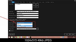

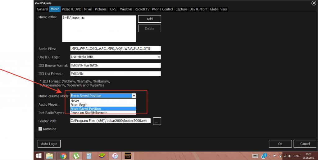

Вот ты сколько б. у. к. в. написал,
а вот здесь как установлено?

from saved position

from saved position
Какая винда? Ставил Инсталятор на чистую винду или после удаления оригинальной версии Икара? Настройки электропитания стандартные , для системника , не ноутбука?
Покажи видео проблемы..
