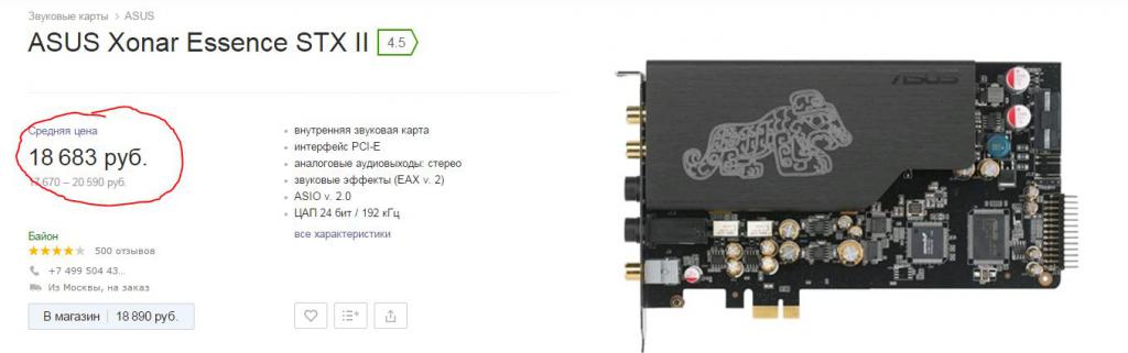

а в CarPC планирую инсталяцию Xonar Essence STX II 7.1
Высокая, пси маленький, держаться в корпусе ей особо не за что, либо крепление придумывать, имхо, это изврат. Что в ней такого особенного, чтобы так мучаться с ее инсталом. Даже если через рейзер установишь.
За что????
За что????
Это обычная, мне нужна с платой расширения на 7.1, а также планирую замену штатных операционных усилителей... В планах крупный корпус и плата mATX, места хватит
