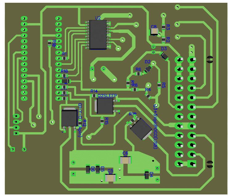

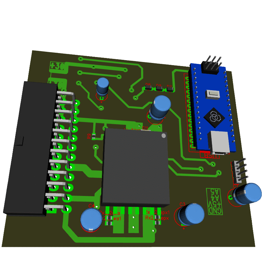

немного подправил БП-5. Чтобы можно было юсб подключать без помех.В 5_43 версии мешает, нужно для отладки. Мне в принципе не надо, но вдруг кому пригодится.
44.rar
ID:	43906   Нажмите на изображение для увеличения
