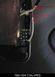

P.S. словил такой глюк: если подключить питание планшета совместно с АКБ то перестает работать звук (свой штатный)... если же АКБ убрать то все нормуль.... в чем может быть косяк?
модифировать загрузчик не надо.
Я вообще по SPI лью прогером за 2 бакса. Чисто для ардуин и атмелов.
косяк... хз, схему рисуй. на пого если питание, он может на док пытаться звук выводить.
подключал так:
1 пин - +АКБ
2 пин - pogo pin 5V (как тут http://pccar.ru/attachment.php?attac...1&d=1459368854)
5 пин - -АКБ
16 пин - датчик холла
пока тестирую работу только самого планшета... то есть к нему ничего не подключено

Прошивка какая? У меня цианоген мод стоял, там выбирается куда звук выводить, когда на док станции стоит. И выход звука я как раз изначально брал с этого же пого - средние пины, напрямую на усилитель. Заодно про максимальную громкость в наушниках не ругалось.
Посмотри в настройках, можно ли звук в режиме дока вывести на динамики?
Или подавай 5вольт не на пого, а на юсб.
