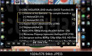

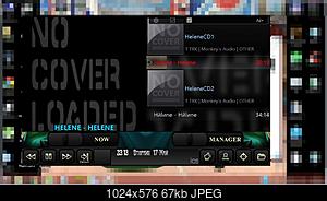

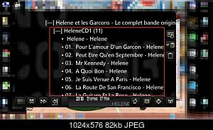

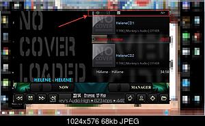

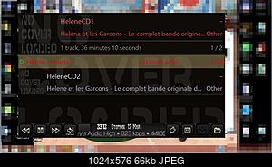

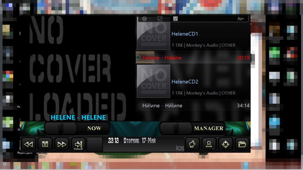

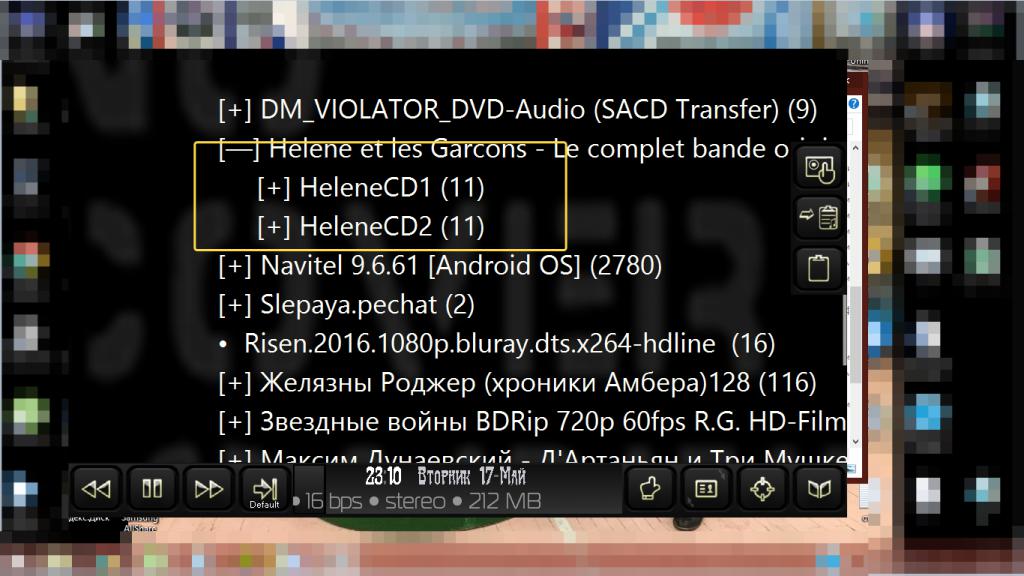

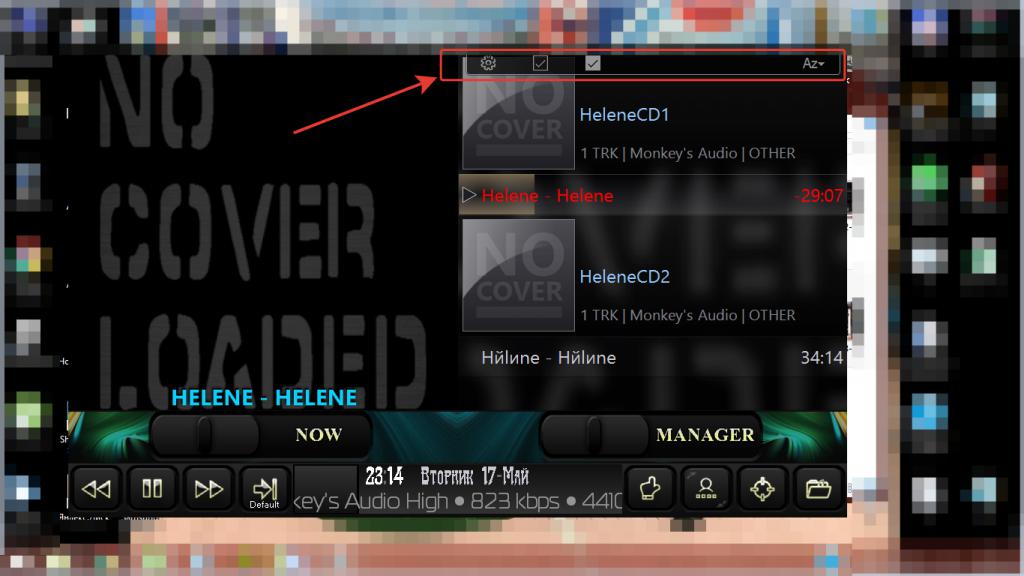

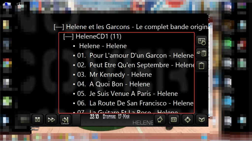

вот исходник откуда качал

Что то я не догоняю как видеть песни из сборника
без правки никак и ни в какой сборке ..
открой блокнотом и поправь Helene - Helene.cue :
FILE "Helene - Helene.wav" WAVE
на
FILE "Helene - Helene.ape" WAVE
