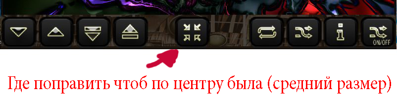

Есть вопрос по расположении кнопок.Нажмите на изображение для увеличения
ID:	43686 и что красным отмечено. Кнопка чуть выше. Где поправить. Пока все.
