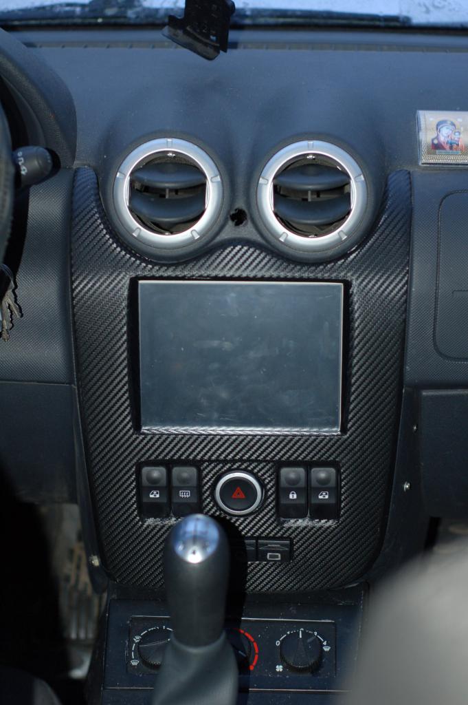

Потихоньку за пару лет сполз к компу ибо платить 40т за андроид не хотелось.
Машине Лада-Ларгус . Встал вопрос как разместить монитор. Механизмы перемещения были отклонены ввиду некой кривоватости рук и финансов.
Для того что бы разместить монитор был переделан климат Поставлен от Приоры блок и двигатели. При удлинении тросиков возрастало усилие и пришлось пойти на этот шаг. Блок управления климатом поставлен на место подстаканника и пепельницы.

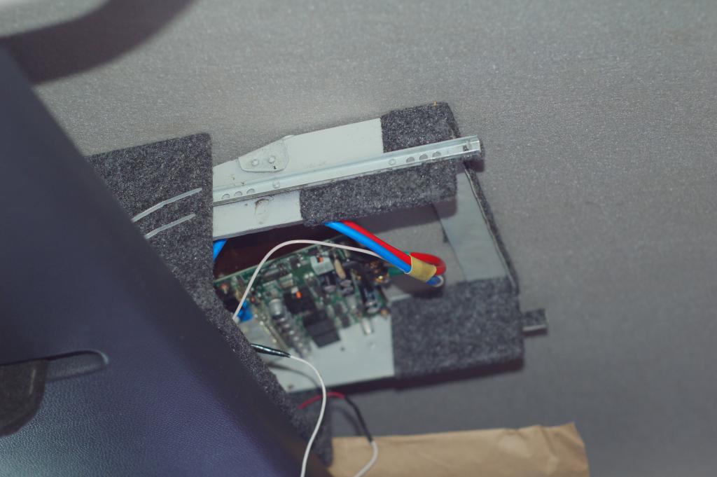

Блок питания М4 размещён над усилителем в полке 2 ряда. На мебельных направляющих блок можно выдвинуть для осмотра . Рядом оставленно место для усилителя малой мощности для вывода звука при заглушенном двигателе.
Системный блок на основе асус Н81(размер платы 17х19) стоит в потолочной кансоле. Фото выложу позже (не пойму куда делись)
Монитор был взят на али подсветка переделана по совету форумчан.
По конфигурации компа проц 3260 8 гигов оперативки. Винчестера 1 ССД 60 ГБ для системы и музыки. 2 320 для фильмов и мультиков. Видео на 210 чипе Звук пока выводится через встроенную.
Установлен блютуз адаптер и через него подключается клавиатура ,телефон и диагностика. Работает только клава. С помощью икара пока не получилось связаться с машиной. Телефон распознаётся , но могу только передать файлы.Пляска только начинается.
Из пройденного скажу знал бы с чем столкнусь отказался бы точно. Сейчас рад что прошёл этот путь. Даже на встроенной карте качество выше чем на пионере 5600.
