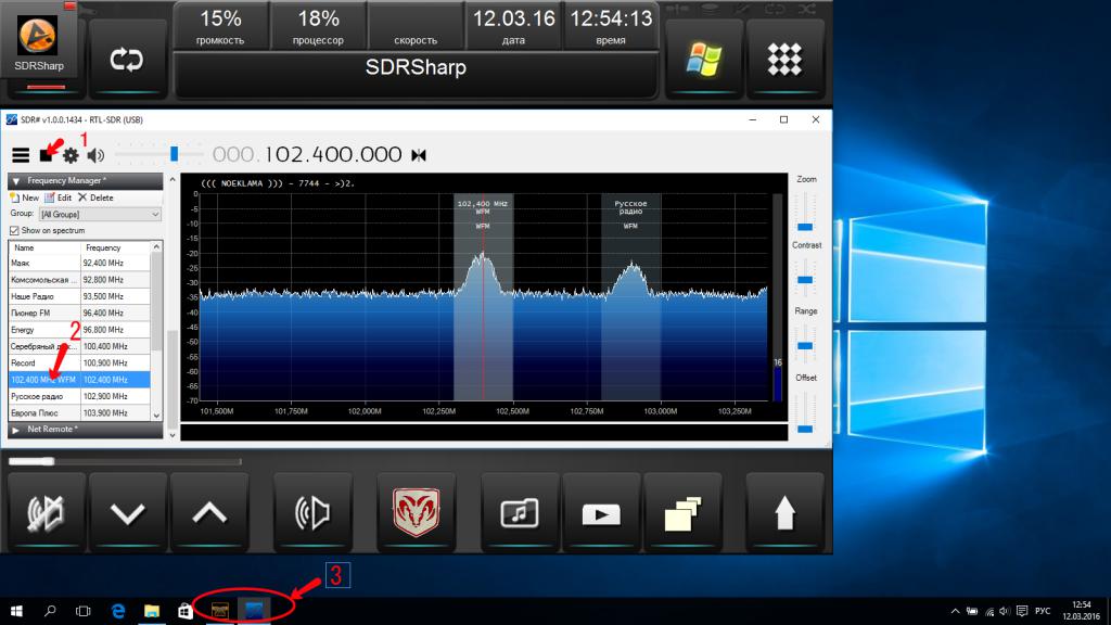

Если ставить как встроенную программу - работает,
если через скин "Радио" - ни гу-гу.
Подскажите, где ещё копать?
ID:	42968   Нажмите на изображение для увеличения

И опять все тот же вопрос - SDRSharp запускается при клике на радиостанцию?

Нет. В предыдущем сообщении на картинке под цифрой 3 только Икар
