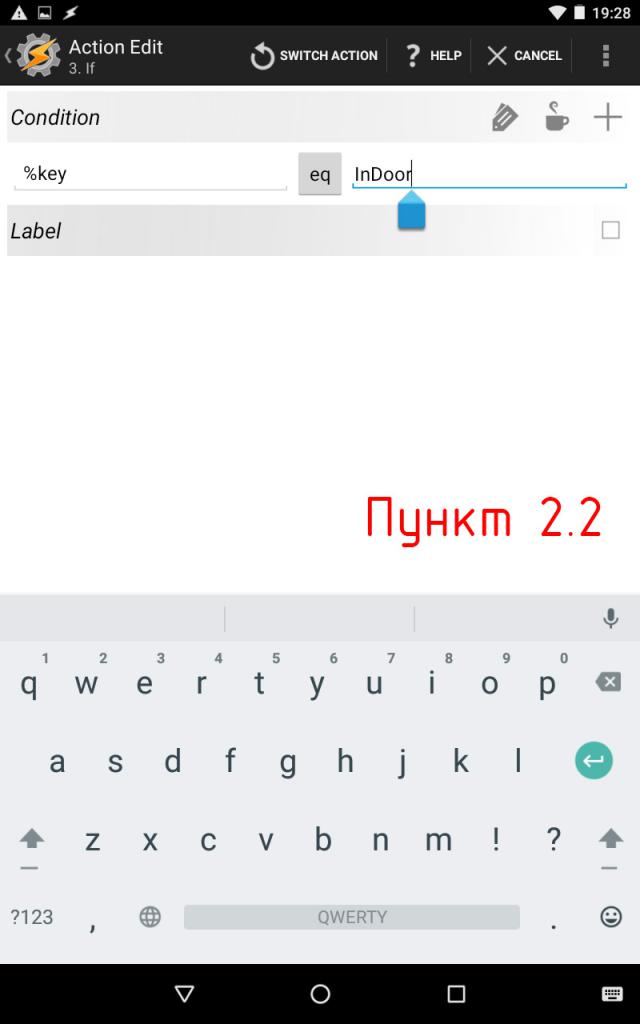

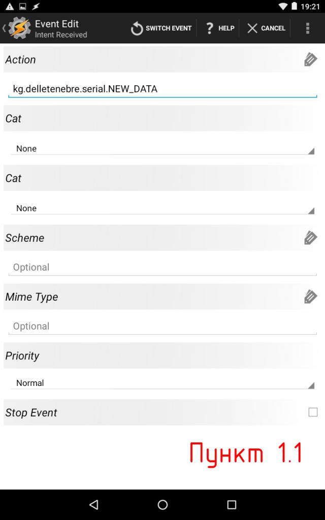

1.0 Создаём новый Profile: + > Event > System > Intent Received
1.1 В поле Action пишем kg.delletenebre.serial.NEW_DATA
1.2 Сохраняемся (нажимаем назад). При выборе задачи нажимаем на New Task
2.0 Задаём любое имя новой задачи, например, ZooperTemperatureData
2.1 Нажимаем + > Task > If
2.2 В поля Condition:
%key [Equals] InDoor
Сохраняем

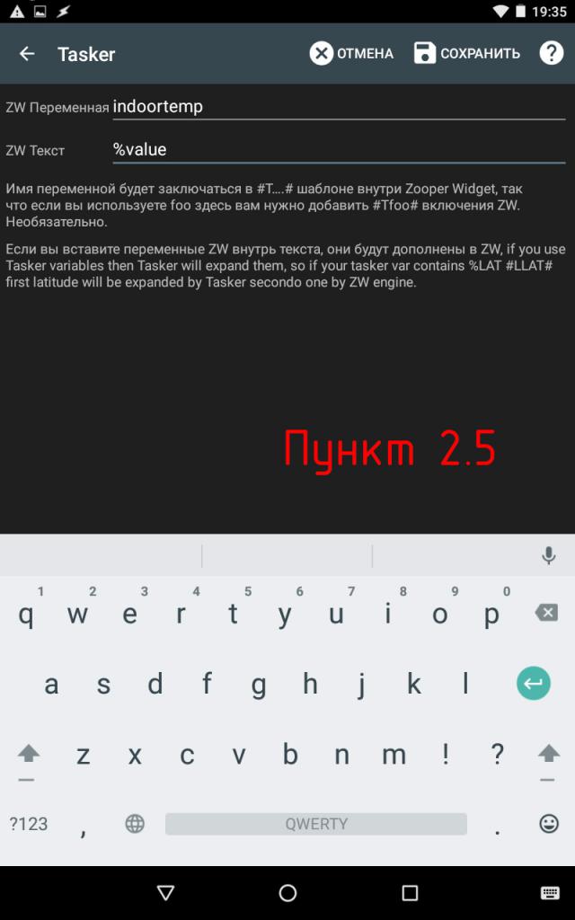

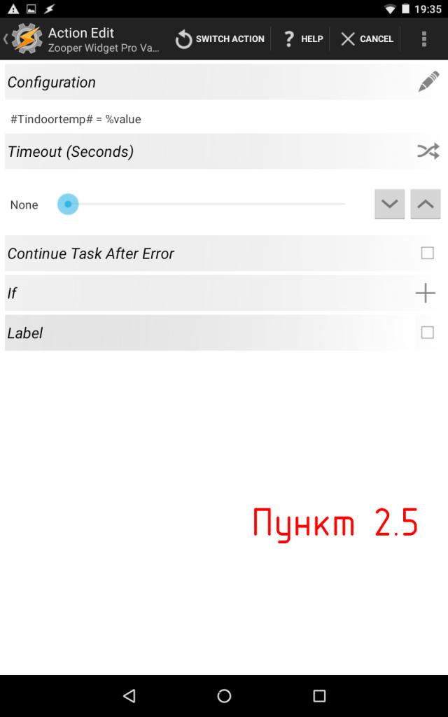

2.3 Нажимаем + > Plugin > Zooper Widget Pro
2.4 Нажимаем на карандаш справа от Configuration
2.5 В поле ZW Переменная пишем indoortemp
В поле ZW Текст пишем %value
Нажимаем Сохранить

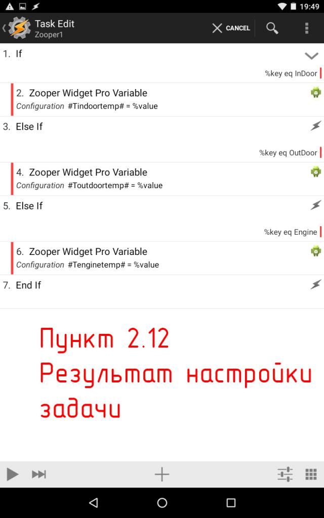

2.6 Нажимаем + > Task > Else
2.7 Нажимаем + напротив If
2.8 В появившиеся поля пишем
%key [Equals] OutDoor
Сохраняем
2.9 Повторяем пункты 2.3, 2.4
2.10 В поле ZW Переменная пишем outdoortemp
Нажимаем Сохранить
2.11 Повторяем 2.6 - 2.10 для <Engine:40>. Соответственно в условии: %key [Equals] Engine
В ZW Переменная пишем enginetemp
2.12 Нажимаем + > Task > End If

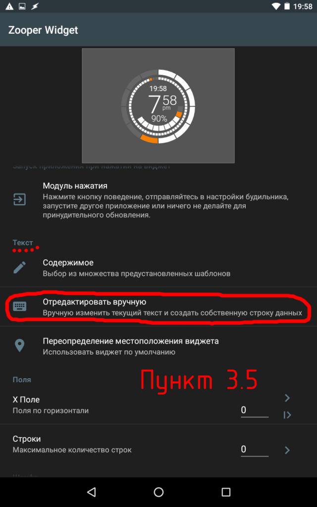

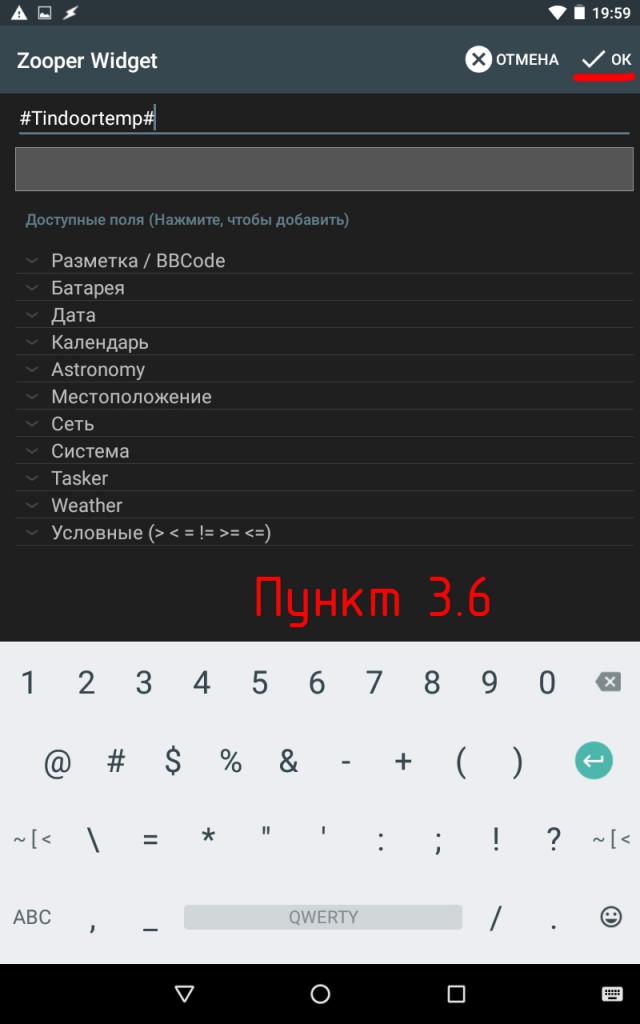

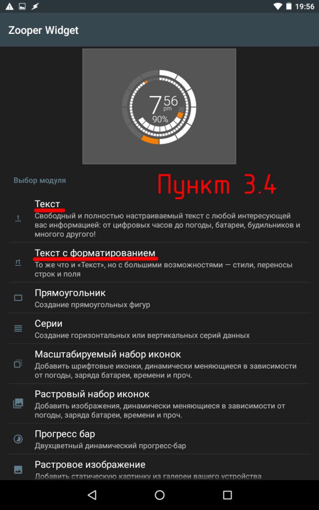

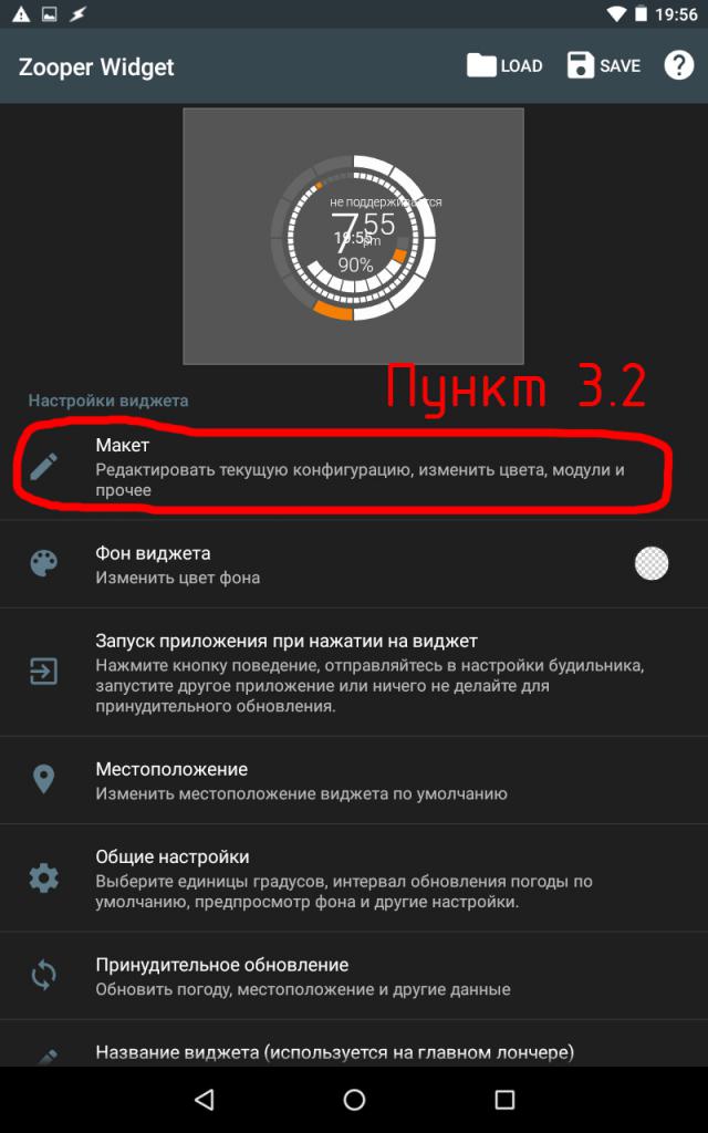

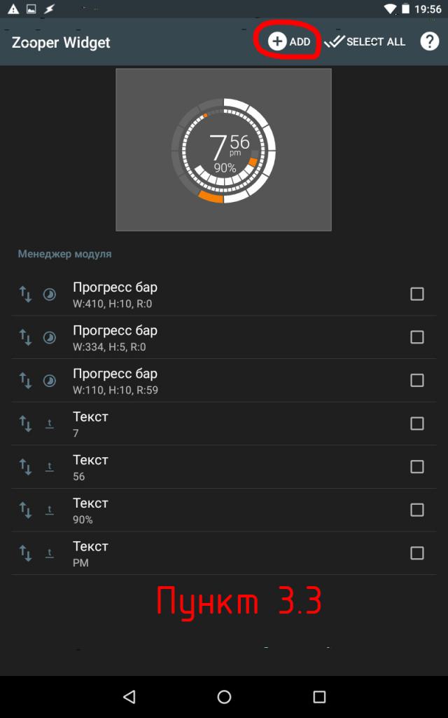

3.0 Добавляем виджет Zooper желаемого размера.
3.1 Выбираем желаемый вид (пустой или встроенный шаблон)
3.2 Заходим в Макет
3.3 Вверху нажимаем (+) ADD
3.4 Выбираем модуль Текст или Текст с форматированием
3.5 В категории Текст выбираем пункт Отредактировать вручную
3.6 В верхнем (почти неприметном) поле пишем #Tindoortemp#
Сохраняемся (кнопка OK)
3.? Для остальных аналогично с пункта 3.3, можно добавить в новые виджеты или для этого же виджета создать два модуля Текст или Текст с форматированием. Соответственно в пункте 3.6 будут значения #Toutdoortemp# и #Tenginetemp#
