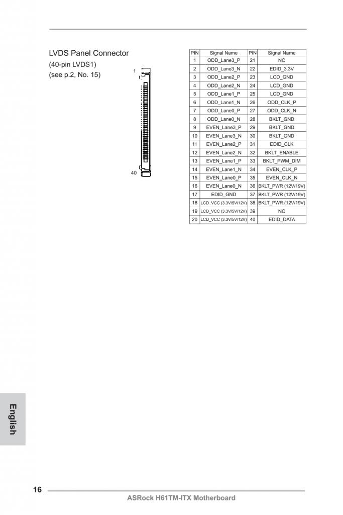

Есть матрица от планшета 7" crd070tn01-40nm03
с lvds интерфейсом хочу подключить к мамке Asrock H61TM-ITX
у которой lvds на борту не могу разобраться с подключением
на матрице присутствуют контакты которых на мамке нет и на мамке есть сигналы которых нет на матрице,может кто подскажет как подключить недостающие контакты.
Заранее благодарен.

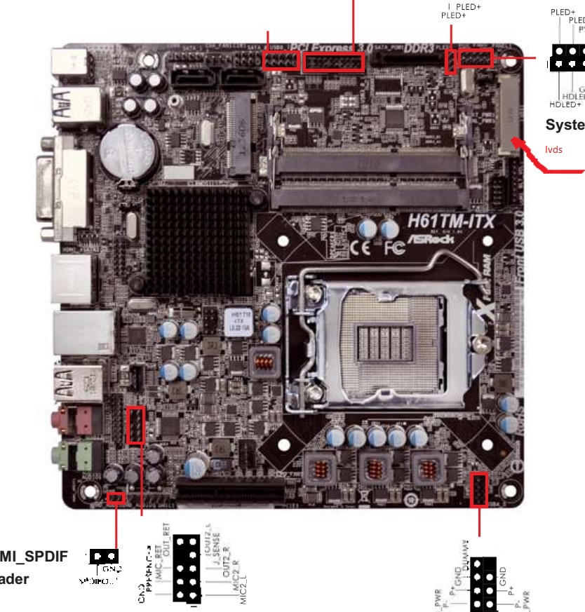

А где на Asrock H61TM-ITX есть lvds, я чего то не нашел?

Может не во всех модификациях (ревизиях) но у меня есть,
сталкивался с тем что в одной инструкции есть а в другой нет
Это слимовая мамка с 19В питанием, ставится в моноблоки.
Подключить такую матрицу легко (это та же EJ070NA-01):
1. Купить такой переходник.
2. Купить такой шлейф и сконнектить его с вышеупомянутым переходником.
3. Научить БИОС разрешению 1024*600.
Сообщение от serj0611 Посмотреть сообщение
...на матрице присутствуют контакты которых на мамке нет...
Читаем даташит и разбираемся для чего они. Там все написано.
... на мамке есть сигналы которых нет на матрице...
RXIN по другому называются LVDS ODD. Все они на мамке присутствуют. LVDS EVEN никуда не подключаются. Про 4 контакта EDID читаем эту тему.
