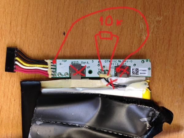

Хочу подключить питание с АКБ автомобиля на контроллер батареи планшета с перемычкой по этой схеме:
Вроде этот вариант позволяет на стоке видеть батарею как 100% заряженную и не сбрасывать уровень заряда. Но если уровень заряда всё же будет падать, то мне в любом случае нужно менять ядро? Если я правильно понял. Иначе, когда дойдёт до 0, планшет вырубиться.
