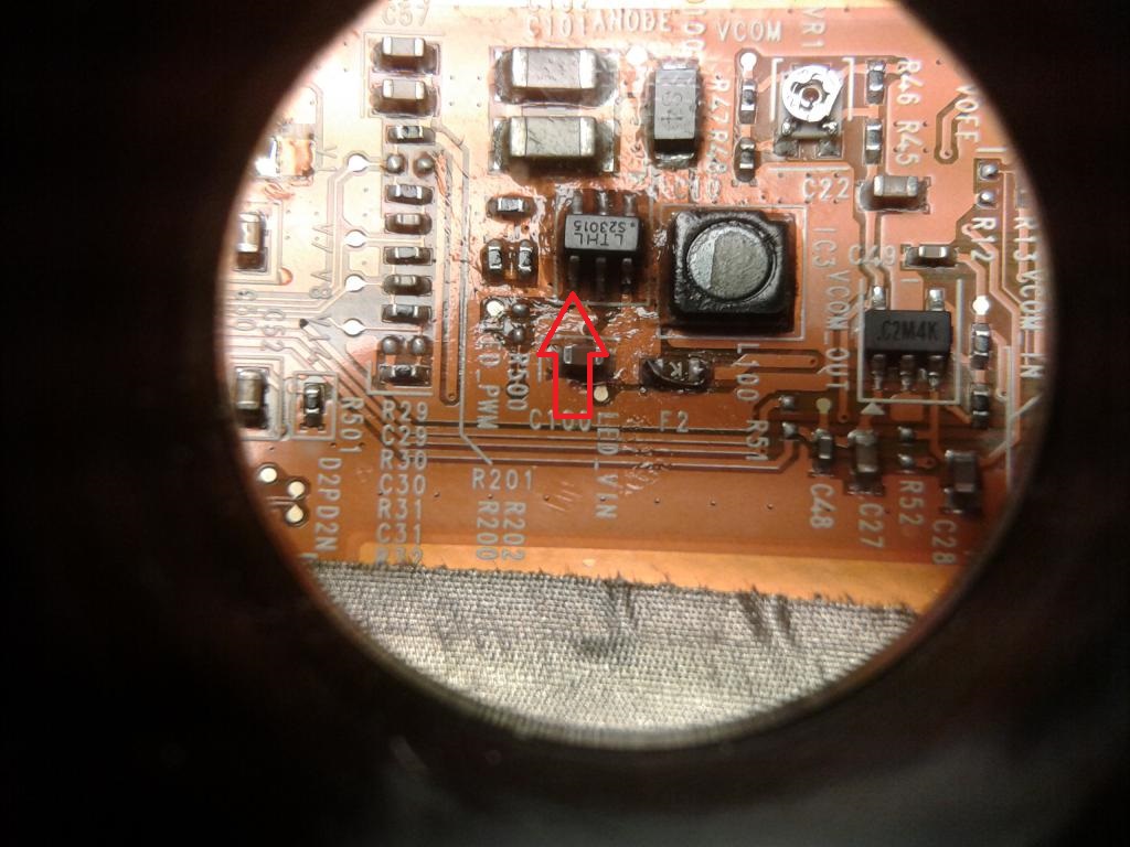

Важно то,что когда предохранитель запаял,выгорел полностью родной шестиногий драйвер,а после замены на аналог ниче не греется.Где,чего еще могло накрыться?

Питание 3,6 В на предохранителе,дальше не могу достать(нет удлинителя шлейфа),выходной диод в норме,дроссель показал короткое(какое сопр. должно быть на дросселе?),плохо,замену пока ему не нашел...

Старый 20.03.2016, 02:30   #7155
этож дроссель, он и должен звониться накортко, это же по сути кусок медной проволоки намотанной на сердечник.
видимо китайский аналог, совсем не аналог
сдругой стороны у перегретого дросселя может быть межвитковое КЗ, мультиметром будет звониться примерно также как и рабочий, но работать не будет.
в Пн смогу сделать фотку и показать куда чего подать, чтобы убедиться в работоспособности подсветки. или пришли фотку драйвера, я на ней нарисую.

Вот драйвер LTHL 523015,даташит не нашел,конечно не уверен в совместимости
снят планшета на алвинер А13(на подсветку дисплея).
Тема обсуждалась на page=356,ровно два года назад,можно сказать "обсосано",но что делать,ситуации разные бывают.

Старый 20.03.2016, 14:03   #7157
вот на эту ногу, брось перемычку с предохранителя, и подай на предохранитель 4 вольта. подсветка должна включиться. Естественно дисплей к планшету подключать не нужно.

Старый 20.03.2016, 15:37   #7158
jamajka
Регистрация: 18.03.2016
Сообщений: 14
jamajka is on a distinguished road
Да есть подсветка,а как теперь подлечить цепочку?..

Старый 20.03.2016, 15:40   #7159
jamajka
Сообщений: 14
Если оставить перемычку в таком положении,должен пахать по идее?
jamajka вне форума
Старый 20.03.2016, 16:02   #7160
если оставить перемычку, то подсветка будет гореть всегда, как только подашь питание на планшет. к тому же по этой ноге регулируется яркость подсветки.
