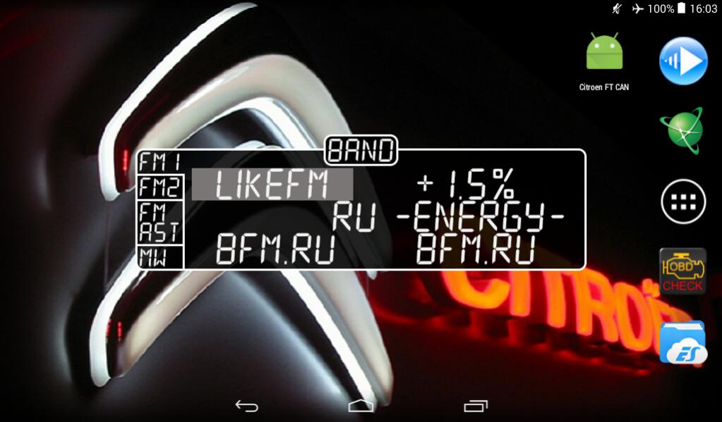

Результат:

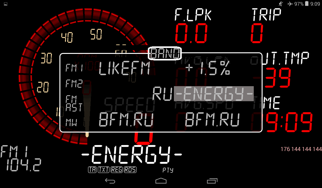

Ну и пошёл процесс окультуривания

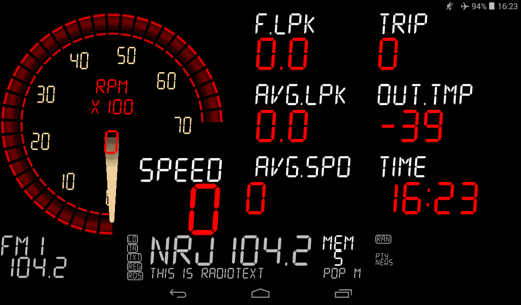

Вот окончательный вид интерфейса. Не реальный только радиотекст, всё остальное снимается с магнитолы которая лежит на столе.
