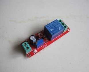

Только вот одна фигня выскочила - при нажатии на тормоз/включении фар щелкает одно реле в активном режиме, понимаю, что просадка идет небольшая, на работоспособность конструкции не влияет, но напрягает. Какой кондер можно поставить на вход реле? (На самом реле есть кондер, но видимо, не справляется с задачей)

Сообщений: 2,548
если хоть одно реле активно в машине - это считается уже большая просадка.
Релюшка клацает, которая на схеме замыкает ОТГ режим, а не автореле (поворотники и т.д.). На работоспособность не влияет, камера прекрасно показывает, без задержек.

Сообщение от keeperdy Посмотреть сообщение
12-вольтовое реле срабатывает вольт от 9ти, т.е. просадка идет большая и вопросы к машине/проводке.
Перед кондёром диод стоит? Зависит от реле, если щелкает и возвращается обратно в течение секунды, то думаю конденсатора на 1000-2000мкф должно хватить с диодом (если это не автомобильное реле на 40А).

Сообщение от Kapito Посмотреть сообщение
Это реле с задержкой времени от Дядюшки Ляо, как на рисунке во вложении. Стоит два в моей схеме, включаются одновременно, запитаны одинаково, но щелкает только одно. Нажимаешь на тормоз, точнее когда сработает стоп-сигнал, раздается щелчок, светодиод на релюшке моргнет (и то не гаснет полностью) и все дальше работает. Самое главное, что таймер отсчета не срабатывает опять, значит реле не выключается полностью.
