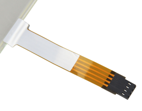

http://www.aliexpress.com/item/13-3i...8-eebf1558a80a
смотрю али, а гадости то полно.
еще и ценник как самолет.
ну хоть честно написано - резистор.

Asterdam, на фотках отличить очень легко: у резистивного шлейф как на картинке по ссылке - т.е. 4-пиновый (крайне редко бывает 5 и 6) а у емкостных он сложный - от стекла идут штук 30 (не меньше) координатных проводников и на шлейфе же стоит микросхема контроллера...

Спасибо, Leobor, за информацию. Теперь буду знать, что к чему.
Раньше даже как0то во внимание не брал, что обвязка у них различается.

Asterdam, вот и mendisabal тоже подтвердил мои слова. Видите как шлейф емкостного тача отличается от шлейфа обычного резистивного.
