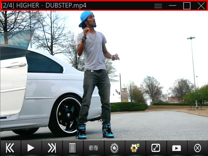

duzzy, привет. Подскажи, как убрать верхнию полоску над видео окном. Кнопки нашел где убрать.
Привет !
Это верхняя часть текста в VideoSkin.XML, в строке должно быть что то про Сплиттер на инглише.
строка 85 в новом скине
<Static Align='Top' State='' LeftMargin='1' RightMargin='1' ImageLeft='200' ImageTop='20' ImageWidth='4' ImageHeight='4' Height='0' UsingRgn='1' IsTitleBar='1' >
отметил жирным, ставишь 0 и тайтл бар уходит в закат)))
Хочешь сделать просто видео окно без кнопок ?

Привет !

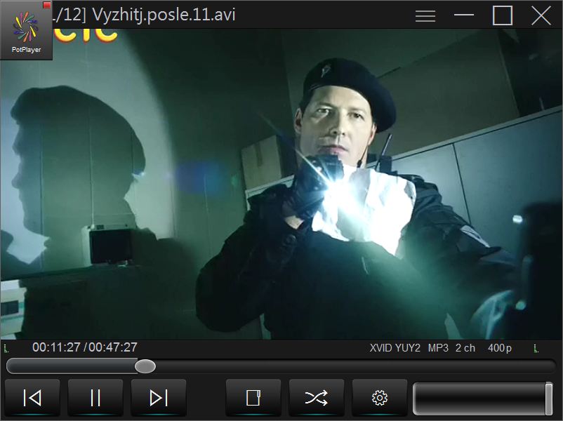

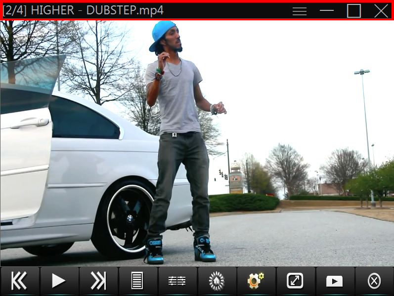

Еще раз спасибо за помощь, все получилось. Нет, кнопки будут, но только Икаровские. Полная интеграция, мне больше нравиться когда
все в одной стилистике. Есть еще вариант,еще работаю над этим. набросок.

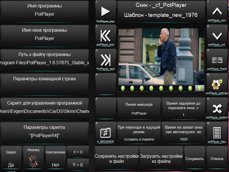

Настроики PotPlayer_x64, все настраивалось на windows 7-64.
1.В (UserExecTBL) прописал следушие:
для х64
Код:
/-------------  PotPlayer ---------------------------------------------------------------
"potPlayer_prev","RUN;$skinpath$scripts\sendkey.exe|"[CLASS:PotPlayer64]" "AfxWnd120su2" "{PGUP}""
"PotPlayer_next","RUN;$skinpath$scripts\sendkey.exe|"[CLASS:PotPlayer64]" "AfxWnd120su2" "{PGDN}""
"PotPlayer_play","RUN;$skinpath$scripts\sendkey.exe|"[CLASS:PotPlayer64]" "AfxWnd120su2" "{SPACE}""
"potPlayer_Panel","RUN;$skinpath$scripts\sendkey.exe|"[CLASS:PotPlayer64]" "AfxWnd120su2" "{F7}""
"potPlayer_files","RUN;$skinpath$scripts\sendkey.exe|"[CLASS:PotPlayer64]" "AfxWnd120su2" "{F12}""
"potPlayer_vol-","RUN;$skinpath$scripts\sendkey.exe|"[CLASS:PotPlayer64]" "AfxWnd120su2" "{DOWN}""
"potPlayer_vol+","RUN;$skinpath$scripts\sendkey.exe|"[CLASS:PotPlayer64]" "AfxWnd120su2" "{UP}""
"potPlayer_settings","RUN;$skinpath$scripts\sendkey.exe|"[CLASS:PotPlayer64]" "AfxWnd120su2" "{F9}""
"potPlayer_random","RUN;$skinpath$scripts\sendkey.exe|"[CLASS:PotPlayer64]" "AfxWnd120su2" "{F8}""
"potPlayer_loaddir","RUN;$potPlayer_exe$|"$SkinMediaCurrentPath$""
"potPlayer_loadfile","RUN;$potPlayer_exe$|"$SkinMediaCurrentPath$$SkinMediaCurrentFile$""
для х86
Код:
"potPlayer_prev","RUN;$skinpath$scripts\sendkey.exe|"[CLASS:PotPlayer]" "AfxWnd120su2" "{PGUP}""
"PotPlayer_next","RUN;$skinpath$scripts\sendkey.exe|"[CLASS:PotPlayer]" "AfxWnd120su2" "{PGDN}""
"PotPlayer_play","RUN;$skinpath$scripts\sendkey.exe|"[CLASS:PotPlayer]" "AfxWnd120su2" "{SPACE}""
"potPlayer_Panel","RUN;$skinpath$scripts\sendkey.exe|"[CLASS:PotPlayer]" "AfxWnd120su2" "{F7}""
"potPlayer_files","RUN;$skinpath$scripts\sendkey.exe|"[CLASS:PotPlayer]" "AfxWnd120su2" "{F12}""
"potPlayer_vol-","RUN;$skinpath$scripts\sendkey.exe|"[CLASS:PotPlayer]" "AfxWnd120su2" "{DOWN}""
"potPlayer_vol+","RUN;$skinpath$scripts\sendkey.exe|"[CLASS:PotPlayer]" "AfxWnd120su2" "{UP}""
"potPlayer_settings","RUN;$skinpath$scripts\sendkey.exe|"[CLASS:PotPlayer]" "AfxWnd120su2" "{F9}""
"potPlayer_random","RUN;$skinpath$scripts\sendkey.exe|"[CLASS:PotPlayer]" "AfxWnd120su2" "{F8}""
2.Переделал шаблон под себя ,имя (template_new_1976).В архиве будет папка Chameleon,скопировать ее в папку Мои документы\iCarDS\Skins с заменой файлов.
3.Обновить скин Chameleon, нажав (Update)
4.Последняя версия PotPlayer от duzzy и мой скин, все будет в архиве.
В PotPlayer, настроил 4горячии клавиши. Это смешанный порядок (F8)
настройки (F9), панел управления (F7) и диспечер файлов (F12)
5. Встраивание в iCarDS
Идем в меню "Настройки скина → Установка программ", кликаем на пустую ячейку. Настройки:
Шаблон – template_new_1976
Имя программы – PotPlayer
Имя окна программы – PotPlayer
Путь к файлу программы –Свой путь к программе
Скрипт для управления программой-C:\Users\Evgen\Documents\iCarDS\Skins\Chameleon\SC RIPTS\SkinMediaTitle.exe (Указываем свой путь к скрипту)
Параметры скрипта-"[PotPlayer64]" это для 64 битной системы, для 32-"[PotPlayer]"
Захват – Да
Иконка – выбираем свою
Время задержки до перехвата окна – 1 сек
Дополнительно настраиваем кнопки программы...
Прописываем команды для iCarDS, для каждой кнопочки. Иконки выбираем на свой вкус.
Дополнительно скину в архиве свой (ini) файл настроек имя файла-PotPlayer-800x600-template_new_1976-iCarUser.
Команды для для Икара.
potPlayer_prev
PotPlayer_next
PotPlayer_play
potPlayer_Panel
potPlayer_files
potPlayer_vol-
potPlayer_vol+
potPlayer_settings
potPlayer_random
6.Запускаем PotPlayer.
Удерживаем кнопку и назначаем кнопку программы. Если кнопка не работает, прописываем
горячию клавищу программы. Например:{F9}.
У меня еще добавлены динамические кнопки :это выход,полный экран, и кому что надо.
https://cloud.mail.ru/public/5hmh/sCMCBZC9N
В архиве будет плеер и и скины,а так же и инструкция для встраивания
в iCarDS
Как то так.

Сообщение от PowerMax Посмотреть сообщение
А у меня вообще никаких проблем не возникло)
у меня PotPlayer с переделанным скином вообще без кнопок. Все управление через Икар. Даже находясь на домашнем экране переключает треки.
