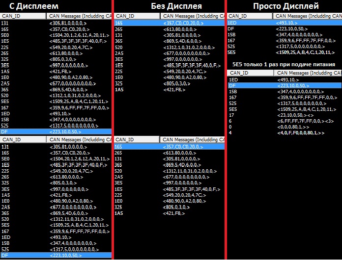

Так. Потестил всё и пошёл в машину.
Оказалось что в машине List of station который передаётся мультифреймом не такой как дома. Он всегда состоит из одной строки отображающийся на дисплее.
Короче стало очевидно что магнитола определяет тип дисплея который подключён или может он прописывается диагностической программой при установке?
Есть у кого какие мысли?
На всякий приложу картинку с ID которые у меня есть на столе в связке магнитола и нормальный дисплей. Там нескольких нет, но они возникают после некоторого время работы, так что не относятся точно к иниту дисплея если он есть.

Мое предположение такое, в момент подключения магнитолы происходит обмен информацией с авто, считывание пин - кода как минимум, возможно инфа о конфигурации дисплея тоже проскакивает. Нужно начинать сниферить кан шину до подключения разъема магнитолы, чтобы поймать этот самый момент подключения.

Мой дисплей после включения постоянно отправляет какие-то данные. Вполне вероятно что в них указан тип дисплея.
