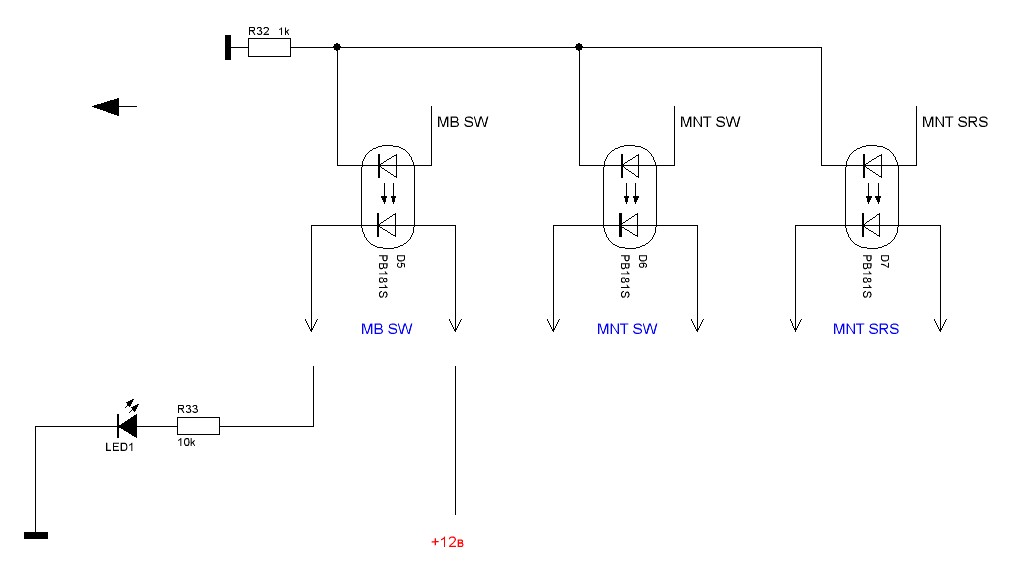

Предохранителей в схеме нет. По обе стороны от кварца конденсаторы порядка 20пф.
Выходы MB SW, MNT SW, MNT SRS - оптроны, имитирующие нажатие кнопки (1-й рисунок).
Для проверки соберите простейшую схему: 2-й рисунок. В соответствии с алгоритмом работы, светодиод должен мыргнуть.
upd: с резистором на втором рисунке погорячился - можно раза в два поменьше...
upd2: полярность подключения РС2.0 к кнопкам монитора (перевернуть фишку наоборот) пробовали менять?

попробую по схеме собрать и проверить. Но обнаружилась другая проблема, не стабильно работает с usb на win7 x64, не опред или определяется в системе или вообще прога зависает, тоже самое происходит и с электрикой, напирмер не отключает монитор когда снимается напруга revin acc. Полярность точно правильная была, менять тоже пробовал.
update: По схеме выше опробовал светодиод моргает и оптрон до 10 мА на светодиод выдавал, но вот на мониторе что-то не хочет работать. Получается так, сами контакты монитора выдают 3.3В при замыкание 2.92мА, а вот оптрон на монитор уже выдаёт 2.77мА и переключения не происходит .
