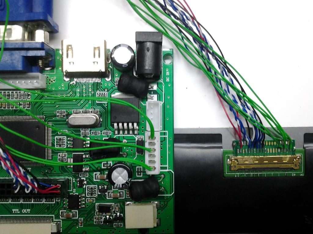

Ну, что, эксперимент не удался. Сделал 4 пары как на фото где правильно,
сначала включилась, но с каким то ореолом, секунд через 30 подсветка потухла, но сигнал идёт видно еле еле. Проверил контроллер-рабочий. Может сгорело что питает светодиоды на матрице?

фотку что ли выложи как подключено к в/контроллеру
vovan656nac вне форума   Ответить с цитированием

Придётся попробовать по даташиту, может к лд4 по другому.
