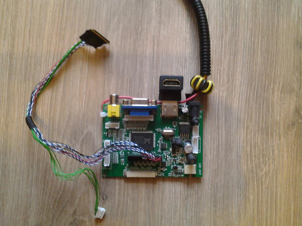

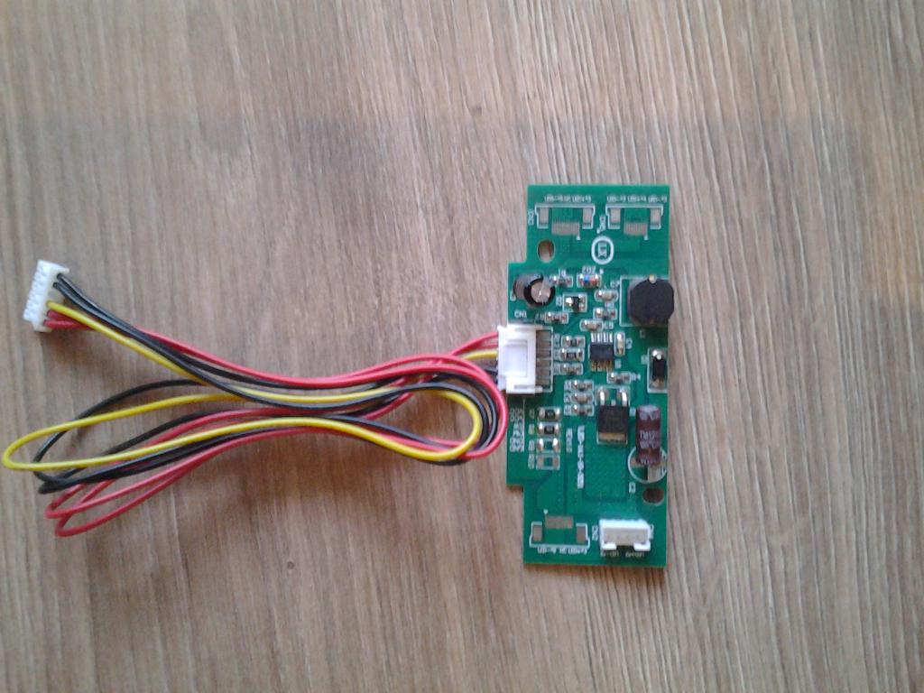

На 3 фото драйвер подсветки для 1 фото, шёл в комплекте с матрицой L21
На 2 фото прислали к матрице L21.
P.S. В данный момент у меня нет ни одной рабочей матрицы и не знаю какую купить, что бы
не попасть на деньги( по глупости вчера разбил сразу 2 рабочие матрицы)

Сообщение от vovan656nac Посмотреть сообщение
Когда к этому комплекту подключил матрицу LD1, то у матрицы что то сгорело, точно не знаю, так как матрицу забрали, и перестал работать драйвер подсветки.
Варианта вижу три: новая матрица ЛД1(повышатель то тож сгорел???) , собрать одну из трех(если возможно), забить на это дело

Ну те шлейфы, что на фото, они разные.
Так матриц то нету, или я что то не понял?
Шлейфы да, надо подшаманить под ЛД1, в даташите все есть.

Разматываешь липучку на разьеме к матрице, и согласно таблице прозваниваешь. Получится должно как на фотке: красные +12 вольт, черные масса, два белых - один шим(регулировка яркости), второй включение подсветки. Сделай как на фотке и все будет ок)))
На будущее провод шим пометь, мало ли, потом прозванивать не надо.
