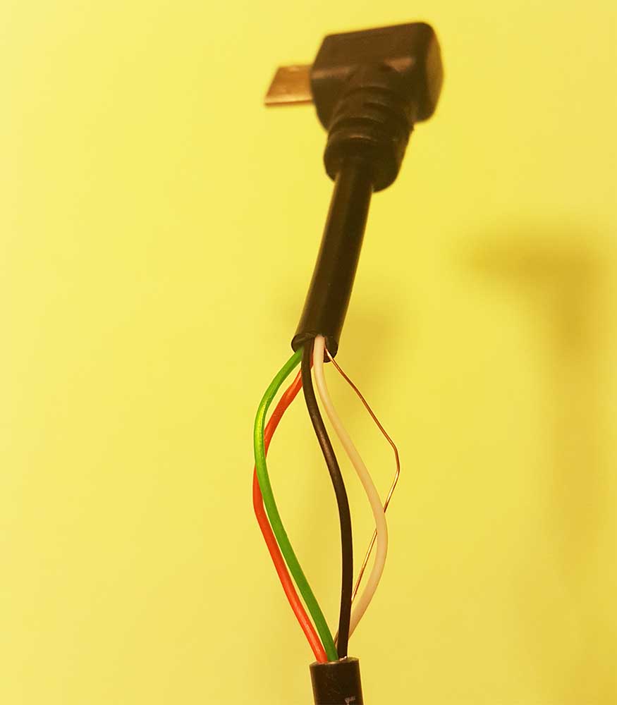

1 Нет не красного, а ID
2 Рекомендуют его запитывать автоматически при включении заднего хода
3 Не сможет, ему нужно качественное 5в питание

Читал в интернете, что 4й и 5й контакты (Земля и ID) соединены вместе, что ввело меня в ступор...
Подскажите, пожалуйста, какой из этих проводов на фотографии мне необходимо перекусить? У меня USB OTG кабель, который с 2 обычными разъёмами usb (мама и папа), а также микро usb, который вставляется в сам планшет и питает его.
