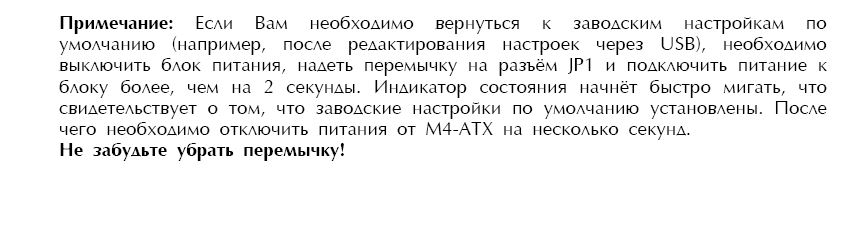

Сообщение от l777l Посмотреть сообщение
Как вернуть настройки М4 в рекомендуемые ?
Вот так-

Вот так-
Сброс на заводские настройки замыканием пина JP1(по инструкции) и изменение Dip-переключателей ни чего не меняет
Несколько раз делал.
