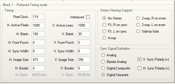

ОК. Чтобы нам не заморачиваться с расчетами, я качнул прошивку от монитора Samsung Syncmaster T220 (с матрицей LTM220M1), считал из нее edid и чуток почистил его. Т.е. как бы заново сделал файл для голой матрицы. Тайминги не трогал. Откройте в дельтакасте и посмотрите, какие они. Уж это я думаю наверняка точно.

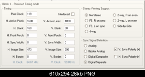

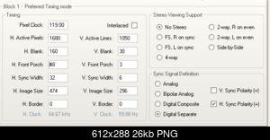

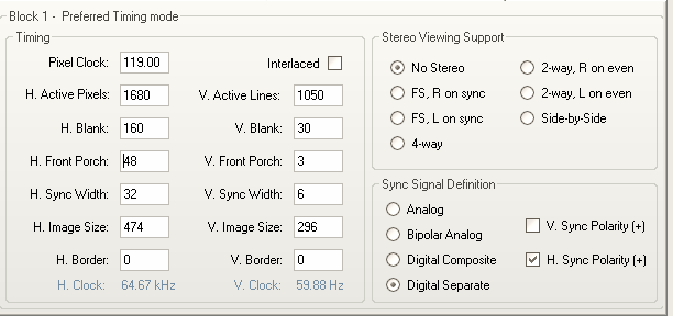

Вот два скриншота Дельтакаст.
Первый - то что я сам насчитал по данным из даташита самсунга, второй - из вашего последнего файла.

Различия - только в тех параметрах, которые я не понял как посчитать из данных даташита, а не калькулятора моделайн. И почему-то в знаке синхронизации.
Сейчас попробую залить это в бис.

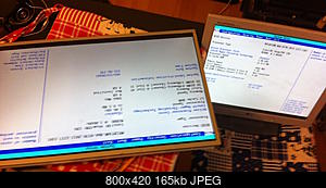

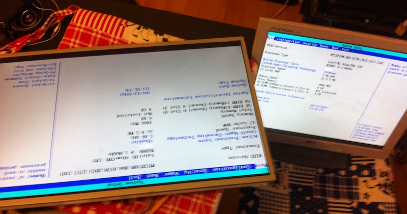

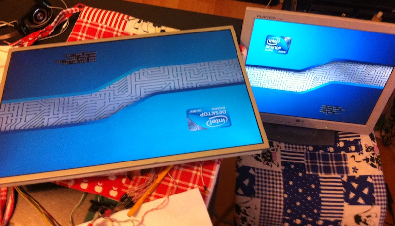

Как говорится, электроника - наука о контактах. Три раза проверял джамперы по питанию панели/подстветки. В четвертый раз перевернул плату вверх ногами, и понял, что вместо 5В установлено 3.3В (хорошо, не 12 ). А это всё потому, что пины пронумерованы на колодках "K" и "L" зеркально
Выставил нужное напряжение, всё заработало.
В биосе матрица работает:

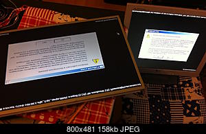

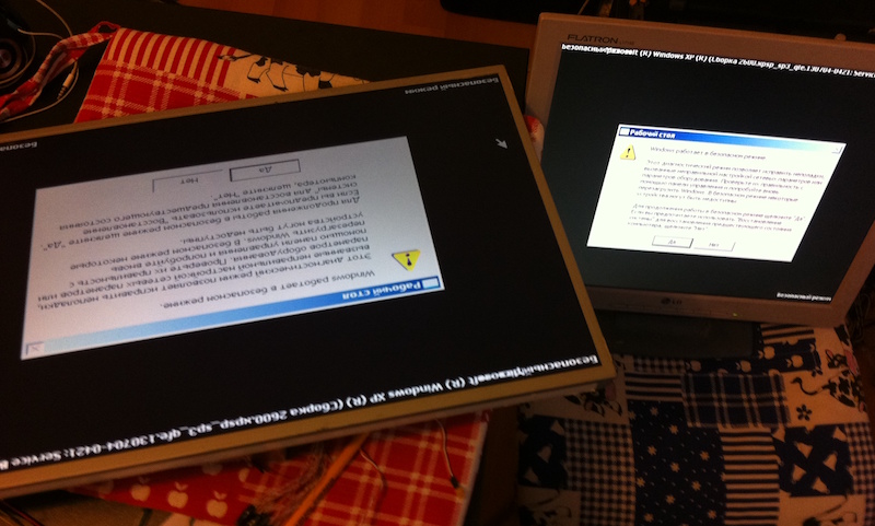

В Винде, в безопасном режиме, или если удалить все видеодравера, тоже работает в режиме клонирования:
Но стоит установить драйвер, сгенерёный через EMGD (с использованием таймингов из файла для биоса), - черный экран и нет в списке нужного разрешения.

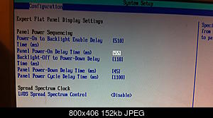

И еще, при перезагрузке винды, матрица гаснет, потом включается и еще видно остаточное изображение винды в перезагрузке, и только потом появляется лого биоса. Какой из этих таймингов еще подредактировать, чтобы этого избежать?

Про тайминга, я имел ввиду для бэклайт подсветки. Их в файле не было, ставил по диаграммам из даташита, но видимо не до конца верно. Попробую еще погонять.

Дык про подсветку edid ничего и не может знать. Поэкспериментируйте с количеством градаций. Только сразу кнопки подцепите чтобы тут же пробовать. По-моему это и в биосе можно выставить без EMGD.
