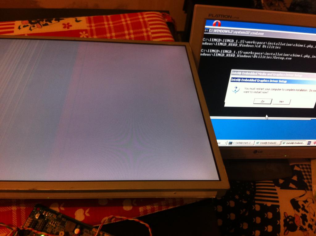

Прочитал, вник. Сделал по-инструкции.
Для моих параметров получается:
# 1680x1050 @ 70.00 Hz (GTF) hsync: 76.51 kHz; pclk: 173.83 MHz
Modeline "1680x1050_70.00" 173.83 1680 1792 1976 2272 1050 1051 1054 1093 -HSync +Vsync
В EMGD создал новую DTD (Detailed Timing Description) с этими параметрами, создал новую "инсталляцию". При удалении старого драйвера матрица хоть как-то реагирует, таким видом:
После установки нового драйвера - опять черная.

... что то мне не нравятся ее полоски. Настораживает... Питание на матрицу 5В подано?
Да, а эти темы Вы проходили? Раз, два. Там много интересного... Во второй даже как в биос загнать нужное разрешение...

Ненавижу EMGD... У меня ни разу не получилось ничего... В первой упомянутой теме на последней странице Vlad_bodryi рассказал, как залить нужное разрешение в биос. Нахрен с этим EMGD вязаться? К нему только мануал неделю изучать будешь, а толку никакого...
Если из пресетов биоса выбрать ближайшее разрешение 1600*1050, то матрица ДОЛЖНА показывать, пусть не совсем в размер, но должна и четко. К тому же в ручном выборе кастомного разрешения в БИОСе D2700 я например вижу "домашнюю заготовку" 1680*1050. Странно, что D2800 свежее, а кастом не предлагает что ли?
И все же... Мне не нравятся полоски. Они слишком четко выражены и абсолютно вертикальные. Скажу прямо почему не нравятся: матрица ТОЧНО живая?
И это... Я про питание спросил. Я имел в виду джампер Flat Panel Voltage Selection Header ТОЧНО установлен в 5Вольт? Т.е. замыкает ножки с номерами 4 и 6?
И еще... На последнем фото матрица показывает бледно - это говорит о том, что какой то режим все же прописался и регулировка яркости сработала. Но все равно ненавижу EMGD...

Матрица была точно живая, и прекрасно работала по ВГА (через свой блок из монитора). До начала экспериментов по подключению через ЛВДС. Мог ли я как-то ее "убить", если если распайка шлейфа на 95% верная? А если в биосе менять 0/1 ЛВДС, навредит?
Плохо, что оригинальный шлейф испортил, не проверить теперь по ВГА.
Вольтаж выставлял точно на 5В, но перепроверю.
Про EMGD понял, попробую использовать ваши программки (Феникс и Дельта).
На последнем фото матрица показывает, когда драйвер удален, и винда со стандартным драйвером/разрешением.
И да, если буду записывать ЕДИД в биос, то его нужно делать с поддержкой двух мониторов, чтобы по ВГА осталось изображение, или он только для характеристик ЛВДС, и ВГА вывод останется сам-собой? Как бы не получить "кирпич" из материнки, который никуда изображение не выводит…

Матрицу убить неправильным подключением LVDS нельзя. Только питание. Если оно правильное - никаких проблем не должно быть. Но матрица убивается еще и механически. Достаточно боком тюкнуть и приплыли...
