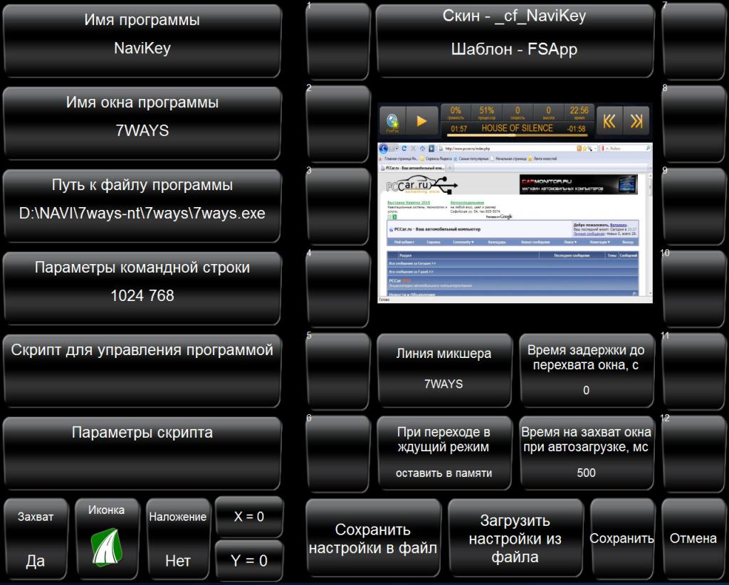

Вроде победил 7ways v1.21.845 и 1.11.798(RT)
Я как понял что 7ways не хочет захватываться с разрешением винды (у меня раз.-1280х1024), задал в настройках размер захвата и заработало без подвиса ИКАР
Название: насторойка 7ways.jpg

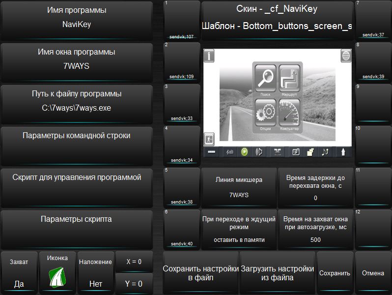

Сообщение от folv Посмотреть сообщение
А у меня вот с такими настройками в строилось без проблем.
Название: 7 дорог.JPG
Тип файла: zip NaviKey-800x595-Bottom_buttons_screen_s-iCar Evgen.zip (556 байт, 527 просмотров)
