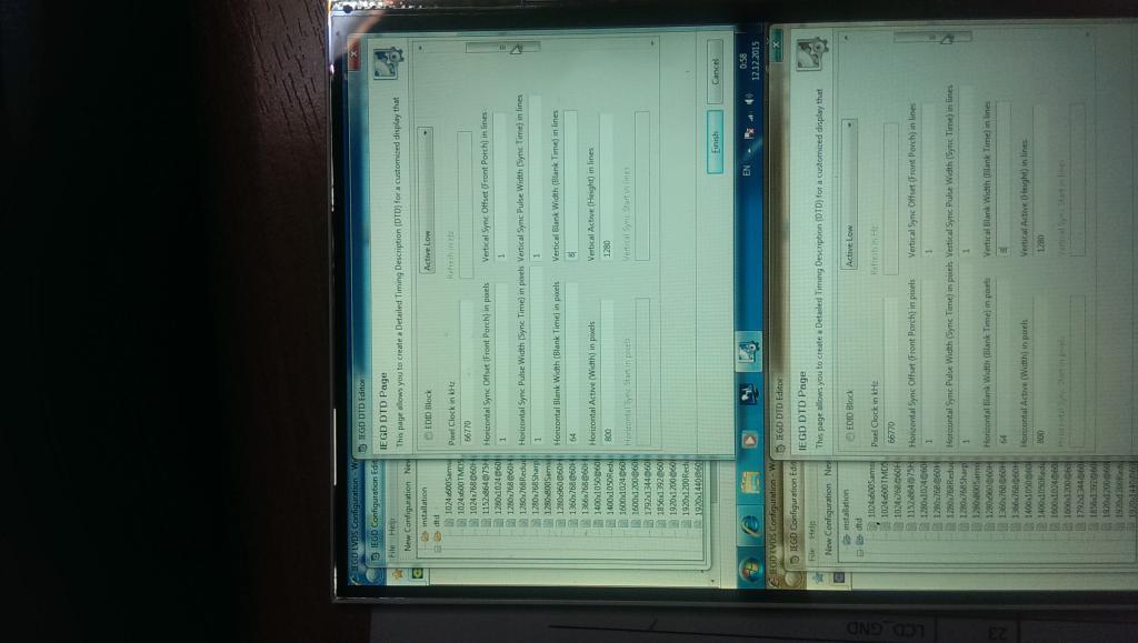

Вот кстати с таймингами матрицы настройки. Это было все что нашел в ДШ. Эти манипуляции делал за 2 часа до отъезда. В VBIOS добавить разрешение 800*1280 так и не получилось. Ругался на что-то. Типа какого-то компонента не хватает. Установи компонент, перезапусти утилиту и будет тебе счастье.
Вариант с EDID обязательно попробую.
Домой приеду где-то к среде.

насколько я понял большинство таких материнок не читает edid матрицы только предустановленные конфиги, правда как ни странно моя asrock после долгих попыток поддержки предоставить нужную прошивку оказались провальными, файлы были разные а результат один, пресеты не менялись только их названия ))
в итоге чудом я нашел пресет 640х480 который видимо умеет считывать edid, по крайней мере n070icg запустилась и работает, но иногда слетает
по поводу интела если есть чем редактировать edid, нужно только найти даташит на матрицу, там должны быть параметры edid
