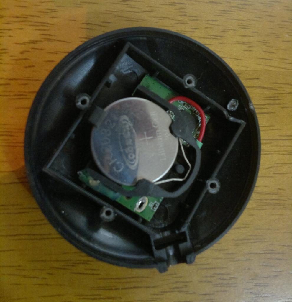

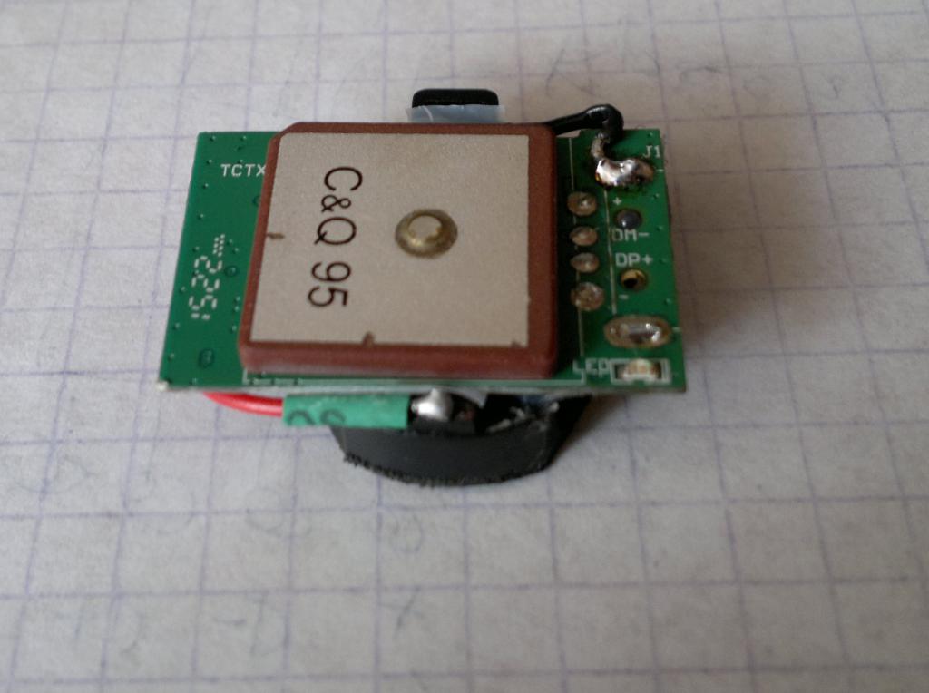

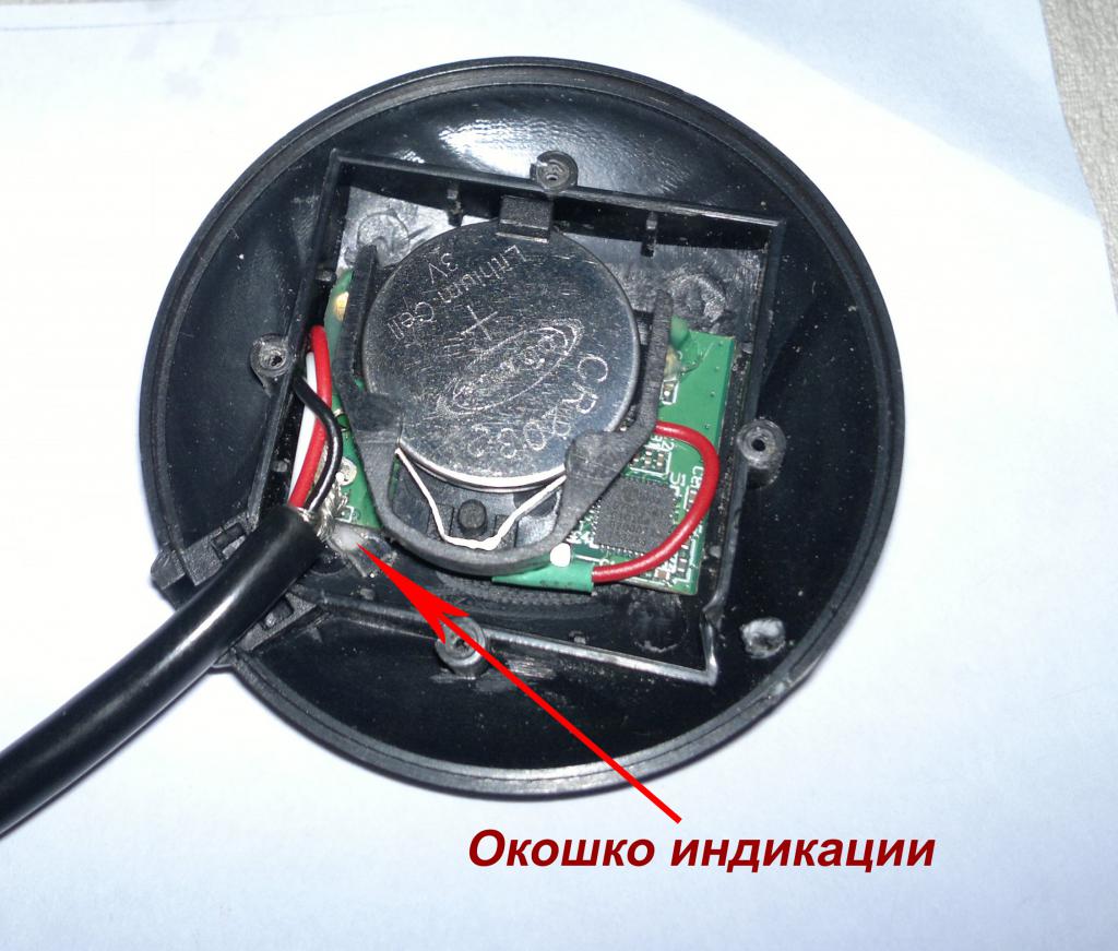

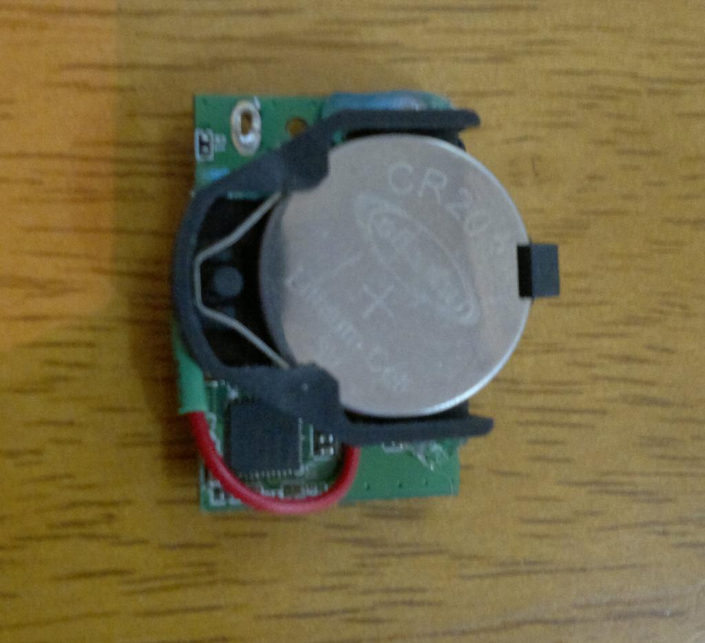

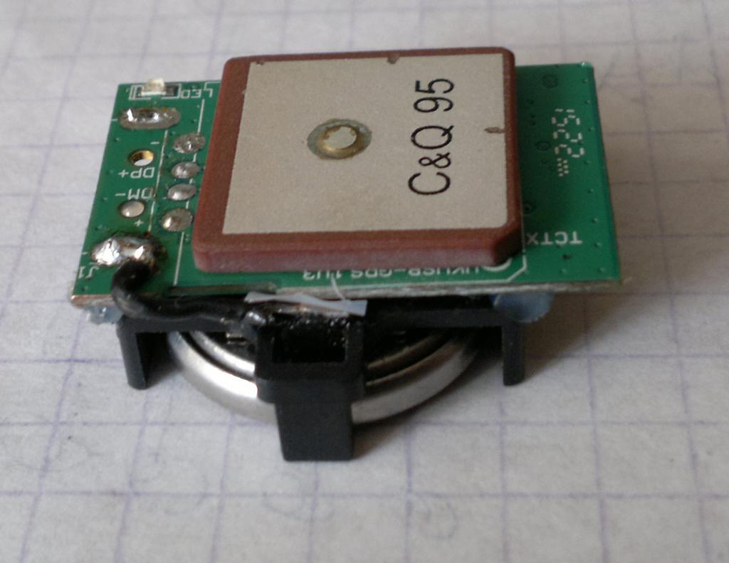

По умолчанию VK-172 в новом корпусе
Разобрал стоковый корпус, выпаял USB, купил панельку под батарею и приобрёл корпус у http://ru.aliexpress.com/item/Free-S...243520128.html . Панельку приклеил на плату VK-172, и соотв. это вложил в новый корпус. Завтра провода припаяю. Припаял провода. Просверлил отв. 4мм и вклеил пластик, получил окошко индикации

Имей ввиду зазора вообще не остаётся когда соединяются крышки корпуса. Корпус батарейки со стороны минусового контакта чуть чуть подточил (там мешает какой то элемент на схеме. И поле этой манипуляции корпус батарейки встал на ножки к схеме.
