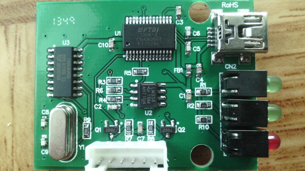

Тсж39, вот такая у меня. Похожи но ни эдентичны.

Здравствуйте! Toyota Alphard Hybrid, 2006 года, кузов ATH-10, двигатель 2AX-FEX. Не могу подключиться, думаю. что проблема с К-линией. TECU III последней версии, VAG+CAN 1.4. В диагностическом разъеме нет 5 контакта. При выключенном зажигании и при ключе в положении I на 7 контакте 10,7В (во вложении лог, поиск ECU выдал только "иммо" красного цвета). При включенном зажигании - около 4 В и "девайс отсутствует". Подскажите, как диагностировать К-линию и где узнать об алгоритме устранения проблемы.

скорее всего диагностика у вас уже по кан протоколу, а в Теку3 нет профиля тойота кан

Сообщение от ramo0n Посмотреть сообщение
Прошивка выполняется как в описании по ссылке выше?
Диспетчер устройств > Порты(COM и LPT) удалите USB Serial Port вашего адаптера.
Удалите драйвер утилитой FTClean.
Последовательность.
Адаптер подключен, запуск FTClean > Clean System> отключить адаптер > OK > Yes > No > ждём > Exit. Устанавливаем 2.8.14 драйвер, прошиваем по инструкции выше , так как VID/ PID не изменился в MProg3.5 ничего вводить не надо. Адаптер отключить , подключить , в диспетчере устройств должно появится FT232R USB UART, устанавливаем снова 2.8.14 драйвера и пробуем подключатся к авто. ОС Win 7/64. Возможно у вас могут быть отличия.

Прошил, подключил и ура.
