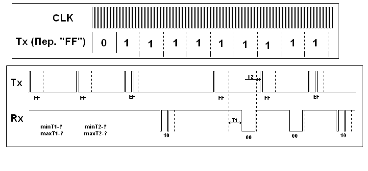

посмотрите сигнал CLK на 9 выводе, и Rx,Tx на 1 и 2 выводе, при запущенной диагностике
и результаты сюда

нужно подписывать какой график с какого вывода, сигнала CLK не выложили
разрешение каналов по y нужно ставить 1-2 вольта
вот примерно так должно быть

вот осциллограмма сигнала CLK
