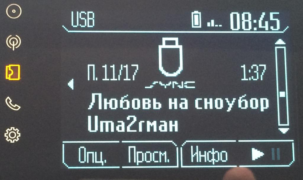

Если потом планируете передавать эти данные в винду, можно писать как число, потом отправлять с помощью Serial.write
PHP код:
for (int i=0; i <= 7; i++) Serial.write(buf[i]);
Если в андройд, то так не подойдет.
Я немного обманул, Serial.write на андройде то же нормально работает. Убрал у себя английские буквы и символы, оставил только русские.
PHP код:
unsigned code_ru[66]={0x0401, 0x0410, 0x0411, 0x0412, 0x0413, 0x0414, 0x0415, 0x0416, 0x0417, 0x0418, 0x0419, 0x041A, 0x041B, 0x041C, 0x041D, 0x041E, 0x041F, 0x0420, 0x0421, 0x0422, 0x0423, 0x0424, 0x0425, 0x0426, 0x0427, 0x0428, 0x0429, 0x042A, 0x042B, 0x042C, 0x042D, 0x042E, 0x042F, 0x0451, 0x0430, 0x0431, 0x0432, 0x0433, 0x0434, 0x0435, 0x0436, 0x0437, 0x0438, 0x0439, 0x043A, 0x043B, 0x043C, 0x043D, 0x043E, 0x043F, 0x0440, 0x0441, 0x0442, 0x0443, 0x0444, 0x0445, 0x0446, 0x0447, 0x0448, 0x0449, 0x044A, 0x044B, 0x044C, 0x044D, 0x044E, 0x044F};
char* ru[66]={ "\u0401", "\u0410", "\u0411", "\u0412", "\u0413", "\u0414", "\u0415", "\u0416", "\u0417", "\u0418", "\u0419", "\u041A", "\u041B", "\u041C", "\u041D", "\u041E", "\u041F", "\u0420", "\u0421", "\u0422", "\u0423", "\u0424", "\u0425", "\u0426", "\u0427", "\u0428", "\u0429", "\u042A", "\u042B", "\u042C", "\u042D", "\u042E", "\u042F", "\u0451", "\u0430", "\u0431", "\u0432", "\u0433", "\u0434", "\u0435", "\u0436", "\u0437", "\u0438", "\u0439", "\u043A", "\u043B", "\u043C", "\u043D", "\u043E", "\u043F", "\u0440", "\u0441", "\u0442", "\u0443", "\u0444", "\u0445", "\u0446", "\u0447", "\u0448", "\u0449", "\u044A", "\u044B", "\u044C", "\u044D", "\u044E", "\u044F"};
for(
byte j=0; j<66; j++)
 if(
Buf[i]==code_ru[j]) Serial.print(ru[j]);
ID:	41449   Нажмите на изображение для увеличения
